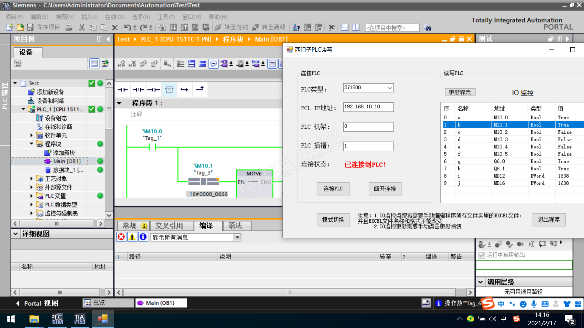

浏览论坛发现一个C#写的与PLC通信的程序,链接为http://www.ad.siemens.com.cn/club/bbs/post_like.aspx?b_id=7&a_id=1564378
但每次只能读写一个点,于是想能不能加个IO监控功能,直接将IO点写入一个EXCEL表格,然后导入程序,这样我们在办公室就可以直接监控PLC的IO了,不必安装博途,博途确实太大了,对电脑要求太高。由于本人基础太差,只能实现初步的一个简单的功能,抛转引玉,希望大牛门能多多指点!
本文读取excel用了System.Data.OleDb类,使用前需要下载安装支持文件,下载时注意区分32或64位。
程序测试画面如下:
软件经过测试与1500连接正常,只是打开EXCEL读取时有点慢
这是打开excel的方法

程序需要改进的地方有很多,比如显示方式只有十进制的,后续有时间会增加16进制的,还有就是打开EXCEL读取太慢等等
源码与程序我已打包上传,希望大家多多指点,同时希望大家可以出更好的作品,让西门子论坛百花齐放,每个人都能在此找到自己想要的知识,谢谢!
