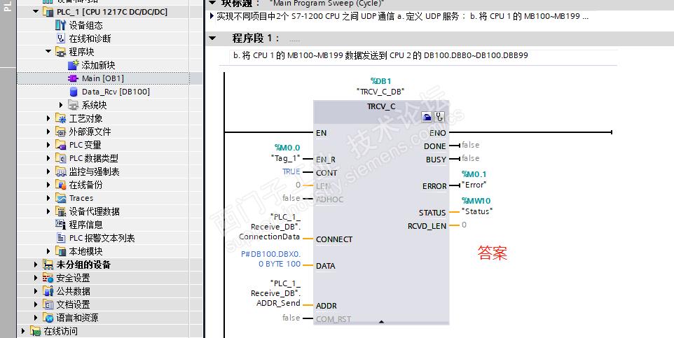

图1是我自己写的,图二是答案,图一中我也可以用联想的方法这么填写DATA引脚吧,已经建立了一个0~100的byte型的数组了
