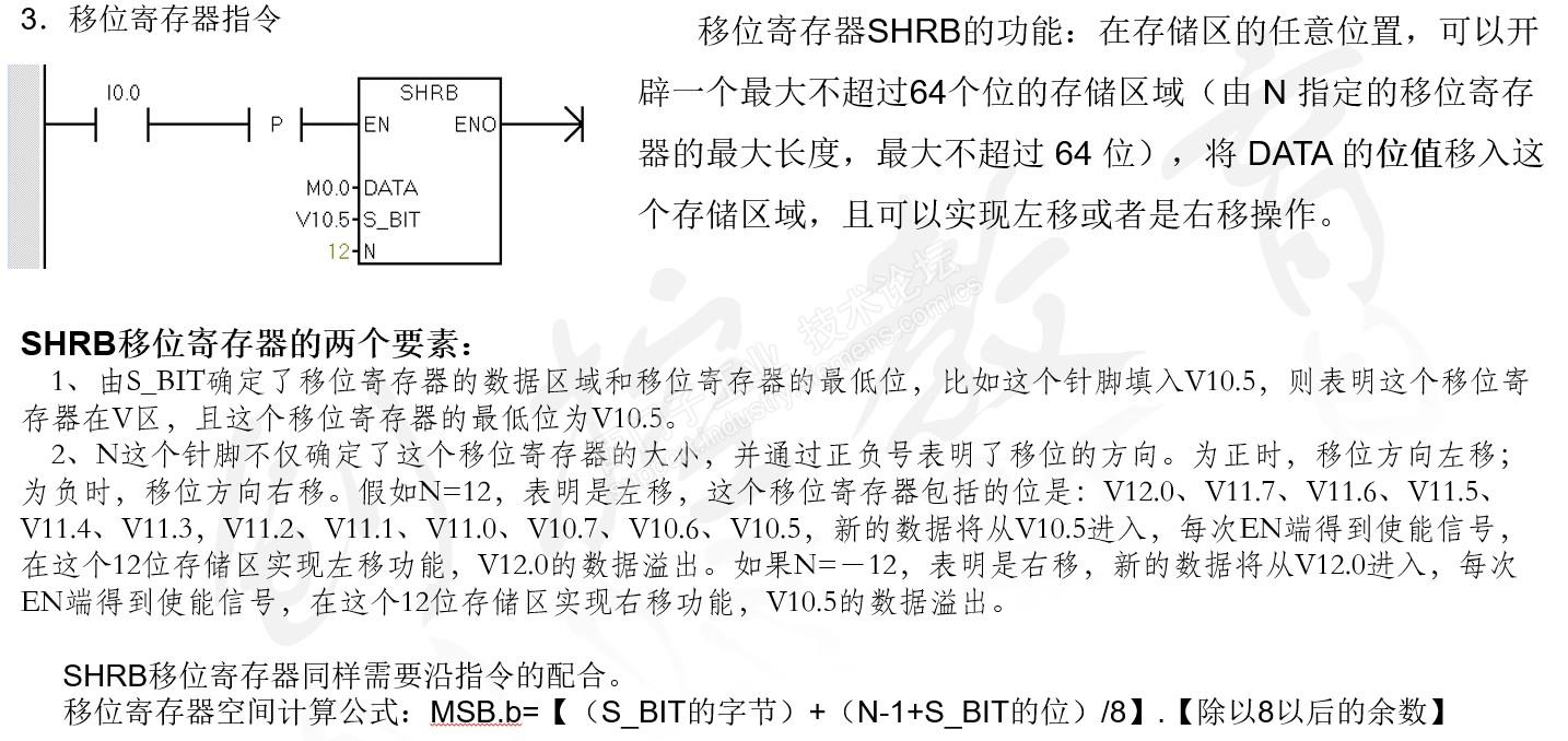

三菱的不会,200smart的移位寄存器见图:
