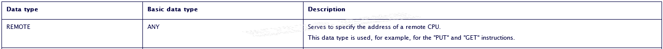

您在程序块的帮助中可以获取相关数据类型的信息,如下图所示:
等同于在S7-300/400早期使用的any数据类型。
