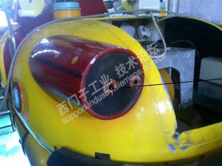

二、车体超声波止动装置
这传感器装在车的前方(左右各一对)。在站台的时候,这超声波止动装置才起作用。
现在造成停车故障的事情,主要问题在于:
1)日久使用,质量下降,信号不可靠、失灵,导致经常在站台卡着。(即使前方没障碍
物,停车装置报警)
- 维护员需要站在车体前方,把探头盖着,车体才能前进。然后再跳回站台。
2)该国产购买的超声波探头质量不稳定和缺乏实际技术参数,经常探测到车体旁边的物
体/人,导致卡车。
厂家设计使用的超声波探头型号是:
品牌:SPAL
型号:6006.1063
水平探测角度:120 度
垂直探测角度:60 度
最远探测距离:1.5 米
检测频率: 40KHz

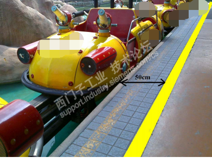

3)警戒线离站台太靠近(只有 30 公分)。因为在超声波检测范围,在这个位置可以导致
车体突然停止。
为了增加电气元件的可靠性,解决方案如下:
1)采购按照厂家设计的超声波探头。尽量符合和以前一样的技术参数。
2)把站台的警戒线距离从 30 公分移到 50 公分。以避免游客或操作员在这范围内活动,
导致车体突然停止。
通过上述方案的改进后,三个月内该游乐设施小车车体在雨天时运行时无异常停车的情况,保障了运行的流畅性和安全性能。
