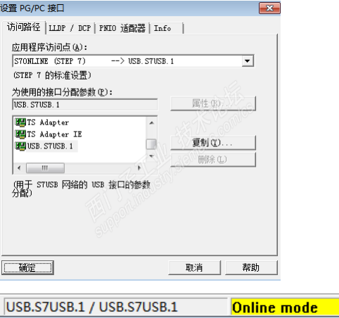

春节假期遇到的问题,请问老师,在CP5711,连接CU240时连接报出故障,没有在线成功。原来同样的笔记本电脑用CP5711,或A2适配器连,只要在第一张图上选对了,都可以连。
后在笔记本电脑上装了S7-200的软件,设置的通讯连接后,再用CP5711就连不上了。只能用USB口进行设置,什么原因?

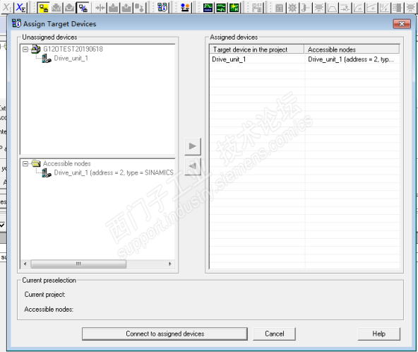

在老师指导下:1)你暂时把MicroWin配置到其他端口。让出来。
2)重启电脑。3)重新更换了DP通讯6ES7 972电缆头。
4)把原文件名下的项目删除,点击Accessible nodes后,只要Accept就可建立一个项目。
(一)使用PC Adapter USB A2适配器连接调试CU240-2DP
1)在STARTER中Options?Set PG/PC interface
2)其中可以点击“诊断”是否识别。点击“测试”。点击“读取”。
3)点击  后自动开始搜索站点,
4)选□内打√。选后,找到了Drive-unit1
5)关闭对话框Cloce后,点击online,
6)出现了,画面后点击
(如果点击,选上边的S7ONLONE(STEP7)
就没有出现这个Assign Target Devices对话框。
可以省去这一步)
7)搜索后,出现了绿色标记,程序相等,在线成功!

 10)当插入PC Adapter USB A2适配器后PG/PC接口有五个选项,
其中PC Adapter USB A2. AUTO 和PC Adapter USB A2. MPI.1
都不能在线。
其他三个PC Adapter USB A2. PROFIBUS.1
PC Adapter USB A2. FWL.1
PC Adapter USB A2. FWL-FAST-LOAD1.都可以在线
(二)CP5711适配器连接调试CU240-2DP
 当插入CP5711适配器后有五个选项,
其中CP5711. AUTO.1 和CP5711. MPI.1两相不能在线。
其他三个选项都可以在线成功。
CP5711. FWL-FAST-LOAD.1.
CP5711. FWL.1.
CP5711. PROFIBUS.1
1)在选CP5711. PROFIBUS.1时,在属性里的唯一主站?√
2)如果在《属性》站参数□里,没有?选唯一主站,报出错误 0x031a:未找到激活的 PROFIBUS/MPI 网络。如果您希望此 PC 的 CP 是唯一的主动模块(例如,处于 DP 主站模式),则必须激活设置 <PG/PC 是总线上的唯一主站>。
(三)用USB线连接调试CU240-2DP(MP3充电线)
用三种通讯线可以完成对G120的调试。
