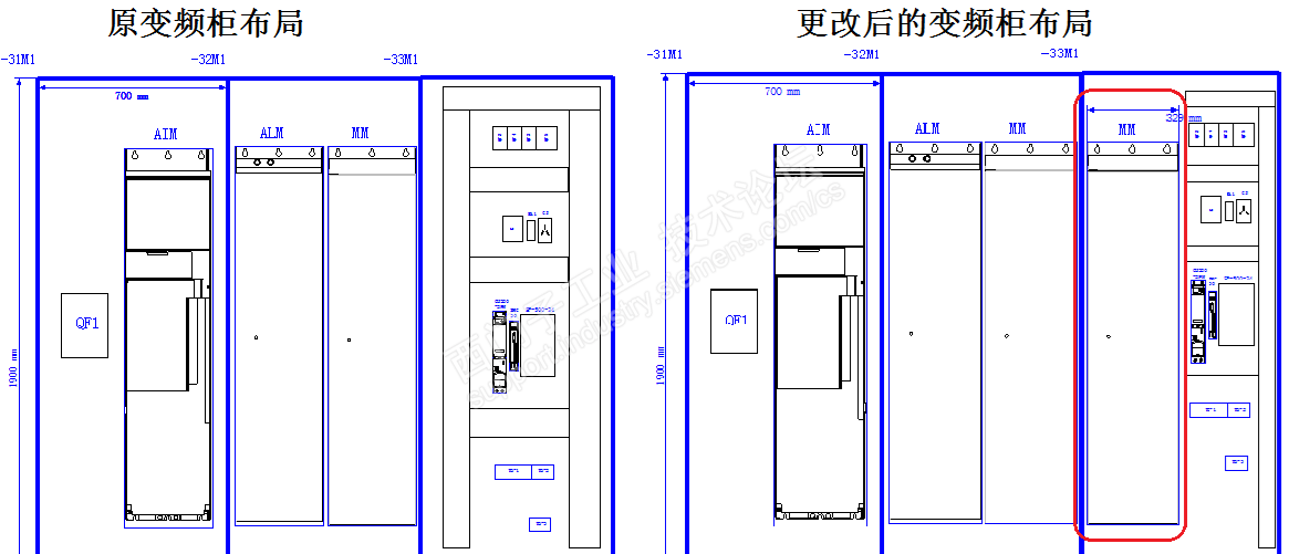

公司有个旧台架改造工程,是西门子160KW变频器控制150KW,9000rpm的电机。电机模块是6SL3320-1TE33-1AA3的,电流是310A,电机的参数是150KW,9000rpm,270A。客户要求把150KW,9000rpm的国产电机换成150KW,15000rpm的进口电机,并且指定了厂家。
经理算了下机械加工的预算和客户的报价,认为可以做,接下来了这个活。
结果等公司签订电机采购合同后,我看了下厂家发过来的电机曲线,发现变频器容量不够。因为这个进口的150kW电机的端电压低,导致电流偏大,额定电流到了410A;最高转速15000r/min,最高转速时电流255A; 15000r时,电机频率为248Hz,模块IGBT工作频率为3.2KHz,模块在4KHz工作,输出电流还会降容。
6SL3320-1TE33-1AA3这个模块的功率虽然够,但是把电流限制住了。如果用它带新测功机运行运行会导致测功机输出转矩降低,无法满足客户需求,而160KW的模块在公司里用不上,替换下来也没用,只能增加一个同型号的电机模块,用两个电机模块并联。目前旧柜子是3个柜子并柜,最左侧的柜里是总空开和AIM滤波单元,中间的柜里是ALM回馈单元和电机模块,最右侧的柜里是控制单元。最右侧的控制柜里空间还算充足,可以将里面的控制单元、开关电源、微断和端子全部挪到控制柜的右边,在左边留出330mm的空间,将扩容用的新电机模块放到柜3控制柜里。
