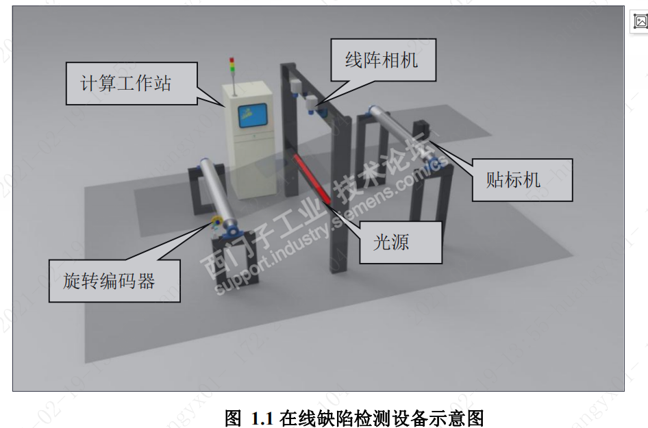

2020年,经一位朋友介绍,从原先工作3年多的CCD检测公司出来,入职厦门一家生产锂电池的公司,进入设备引进和设备制作部门,因为原先做CCD方面,所以公司交给的第一个任务是做一个CCD 项目。
       设备的检测原理:设备时安装在一台电镀设备上的,就是PE材料上电镀一层同或者铝,然后当成铜箔或者铝箔作为锂电池原材料进行生产,该设备主要针对甲方产品在生产过程中产品常见的缺陷类型,
设计在线检测方案实现缺陷 检测与质量监控,实现检测自动化,降低人工配置或减少人工检查强度,提升质量。
      1) 实时在线质量监测,提高产能;
      2)实现过程控制,提高产品质量,减少材料损耗;
      3)缺陷等级划分标准高度一致,杜绝目检的不稳定因素,降低客诉率;
      4)减少人工,降低生产成本;
      5)完整保存工单与缺陷信息,可随时回溯查阅;
     6)提供报表分析功能,总结反馈产品生产信息。
上图所示为在线缺陷检测设备的示意图:生产线运动,带动紧贴辊子的旋转编码器,由其 输出的脉冲信号控制线阵工业相机对材料表面进行实时拍摄;
根据缺陷性质而设计的光学方案, 可以在相机中显现不同类型、不同特征的图像,达到缺陷检测的目的,由计算工作站的智能算法进行精准分类,达到缺陷检测的目的。
       设备选型:相机使用加拿大Dalsa品牌相机,选用CamerLink接口8K相机(产品幅宽较大,需要传输效率较大,Gige相机传输效率不够),用Dalsa相机控制器(即专用工业PC,
包含CamerLink采集卡,IO接口(IO 接口包含输入输出以及高速脉冲输入口,高速脉冲输入口即为编码器输入口,用于相机图像采样用)),电气元件选用Smart 200 PLC(PLC用
于与相机控制器IO点通讯,以及三色灯报警用,其实可以不用PLC使用串口转IO,但是客户要求,不得于选用继电器输出(晶闸管比较贵,没必要)的PLC)。开关电源选用明纬导轨式
开关电源,其它使用常规电气元件,值得注意的是,三色灯必须选用天得三色灯。
       在安装完成调试工程中,出现以下问题:
      1)编码器问题:因为编码器本身带的线都比较短,所以一般都要使用航空接头延长,在安装第一台时,因为航空接头对应线焊接错位,导致一上电整个编码器短路,
编码器线融在一起,检查后面的编码器线,没有在出现;
      2)IO接线问题,开关电源共零问题,给相机控制器供电的开关电源与给PLC供电的开关电源刚开始没有共零,导致信号之间无法交互,将两个开关电源0V接在一起,信号交互OK。
