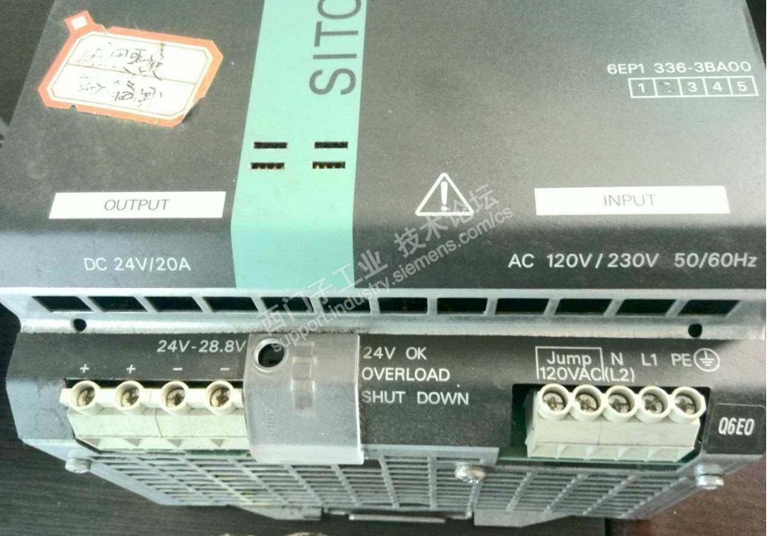

    在控制系统中24V稳压电源是必不可少的,看起来一个很普通的电源却在整改控制系统中起到很重要的角色,因为没有电源控制系统就等于鱼没有了水。下面跟大家分享西门子SITOP开关电源故障诊断及更换。
一、工作准备
1、工具准备:工具包(含中型一字螺丝刀、电笔、万用表等、手电筒)、记号笔、记录本,检修牌一块。
2、备件准备:西门子SITOP系列20A的24V直流稳压电源1块。(与现场电压等级及电流一致)
二、西门子SITOP开关电源故障诊断

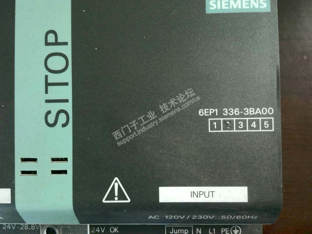

     西门子SITOP开关电源故障诊断相对比较简单,我们首先到达现场第一步是检查SITOP开关电源的指示灯。
1、LED指示灯为绿色,则说明开关电源正常运行。
2、LED指示灯为黄色,则开关电源在故障状态,可能输出电压低于20V。这时候用万用表直流档测量其输出电压,如果确认低于20V,这时候可以用小螺丝刀调节输出电压调节电位器,把电压调至24V。
3、LED指示灯灭,用万用表检查输入电压是否正常,检查接线端子螺丝是否紧固。如果电源电压正常且接线没问题,则说明该开关电源可能已经坏,可更换回去进一步检查修理。
二、故障西门子SITOP开关电源更换
1、首先来到故障SITOP开关电源现场,找到故障电源模块所供电的电源断路器。分断流电源模块的供电断路器,用测电笔测断路器下端无电。
2、观察故障西门子SITOP开关电源的接线方式,并做好记录以免等会接错线。
3、用螺丝刀拆下流电源模块上AC220V的进线L1、N、PE,以及24V出线L+和M。并用胶布包好线头。
4、用螺丝刀往下压出直流电源模块(导轨式)的固定卡扣,取下电源模块,放置在安全位置。
5、将新的西门子SITOP开关电源模块从上向下倾斜一定角度,挂靠在导轨上部,然后用一字螺旋刀往下压出电源模块的固定卡扣,把电源模块的下方往前推,待模块达到水平位置后拔出螺丝刀,电源模块将扣在导轨上。轻轻晃动电源模块,确认卡牢固。
6、用相似尺寸螺丝刀松开电源模块上AC220V的进线L1、N、PE和24V出线L+和M固定螺丝。用螺丝刀按照记录的电源模块接线方式接线,依次把线接入端子并锁紧。
7、合上电源模块的供电断路器,用测电笔测断路器下端有电。并观察电源模块上的指示灯亮,用万用表测量输出端DC24V电压正常。
