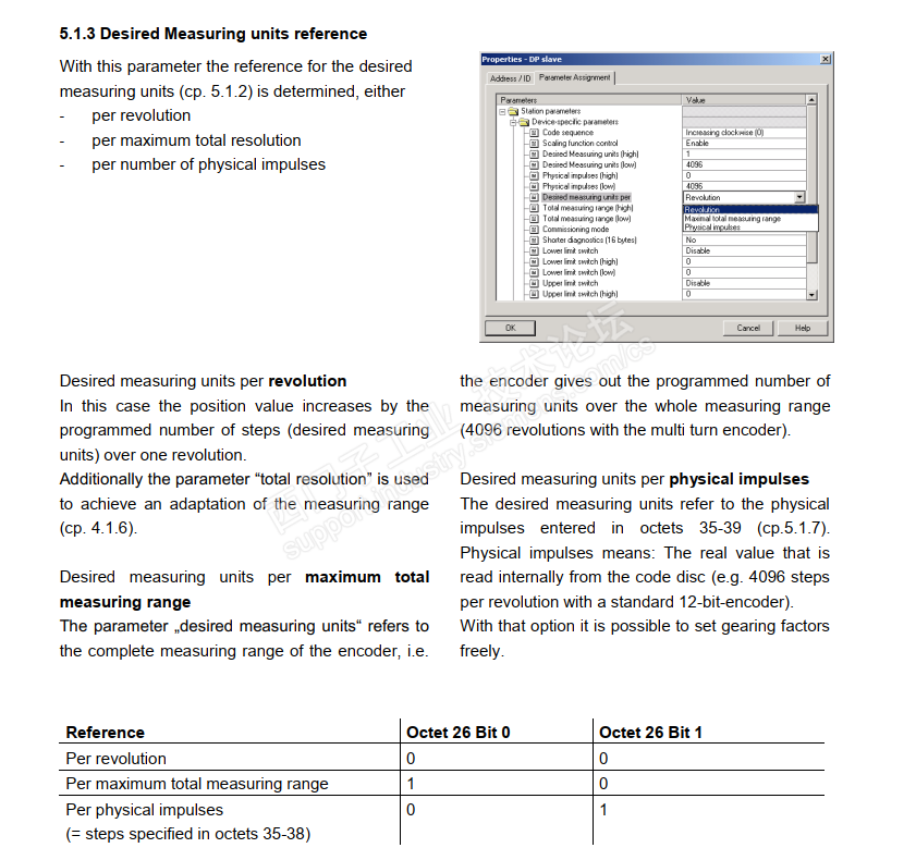

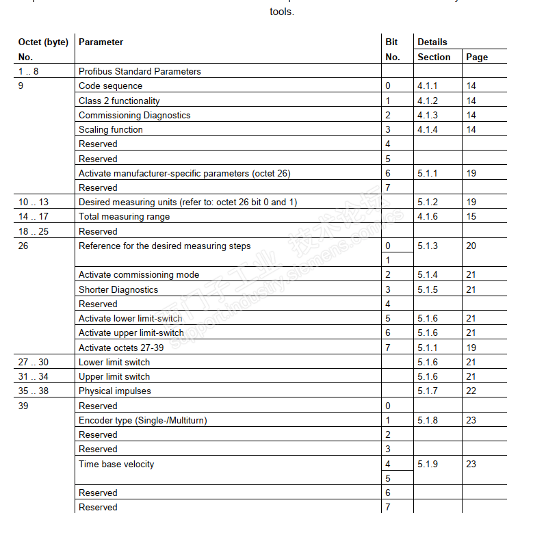

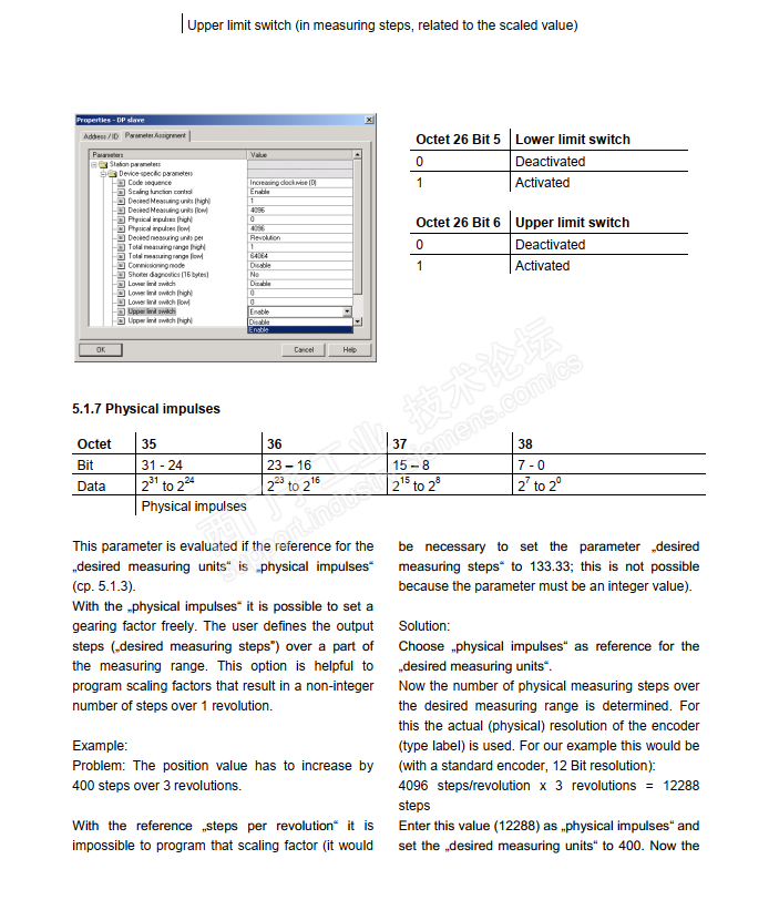

目前学习编码器,但是网上学习资源都是四线制和五线制的编码器,手头目前有一个带dp通讯的编码器,型号标题所示,使用说明只找到英文版的,链接如下:https://www.posital.com/media/posital_fsimg/manual-ixarc-ocd-dp.pdf目前我已经按说明安装了GSD文件组态完成,但是对说明书上的地址表达不能理解,不会调用编码器的相关参数,希望工控前辈可以指点一下,文件不能上传,截了几张图,
