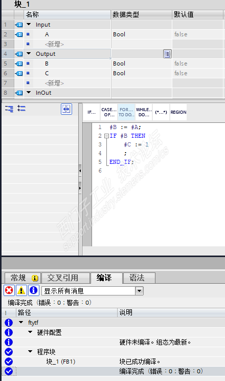

回复:output中的变量
总裁兼首席技术官
    146
注册时间:2016-07-04
发布于 2021-02-20 09:39:50
IF...THEN之间是条件,条件是可读变量
B C是可读可写变量,但读之前需要先写入,否则无法进行初始化,黄色波浪线即为该含义
你加了定时器后,把定时器的Q状态写入到了B,这样B就可读了
你可以看看下面的图片,语句放在不同位置,可以控制警告是否出现,这属于基础知识,建议看看以下链接。
http://www.ad.siemens.com.cn/productportal/prods/published/Prog/Prog_2.3/Prog_2.3.html
http://www.ad.siemens.com.cn/productportal/prods/s7-1200_plc_easy_plus/smartsms/097.html
