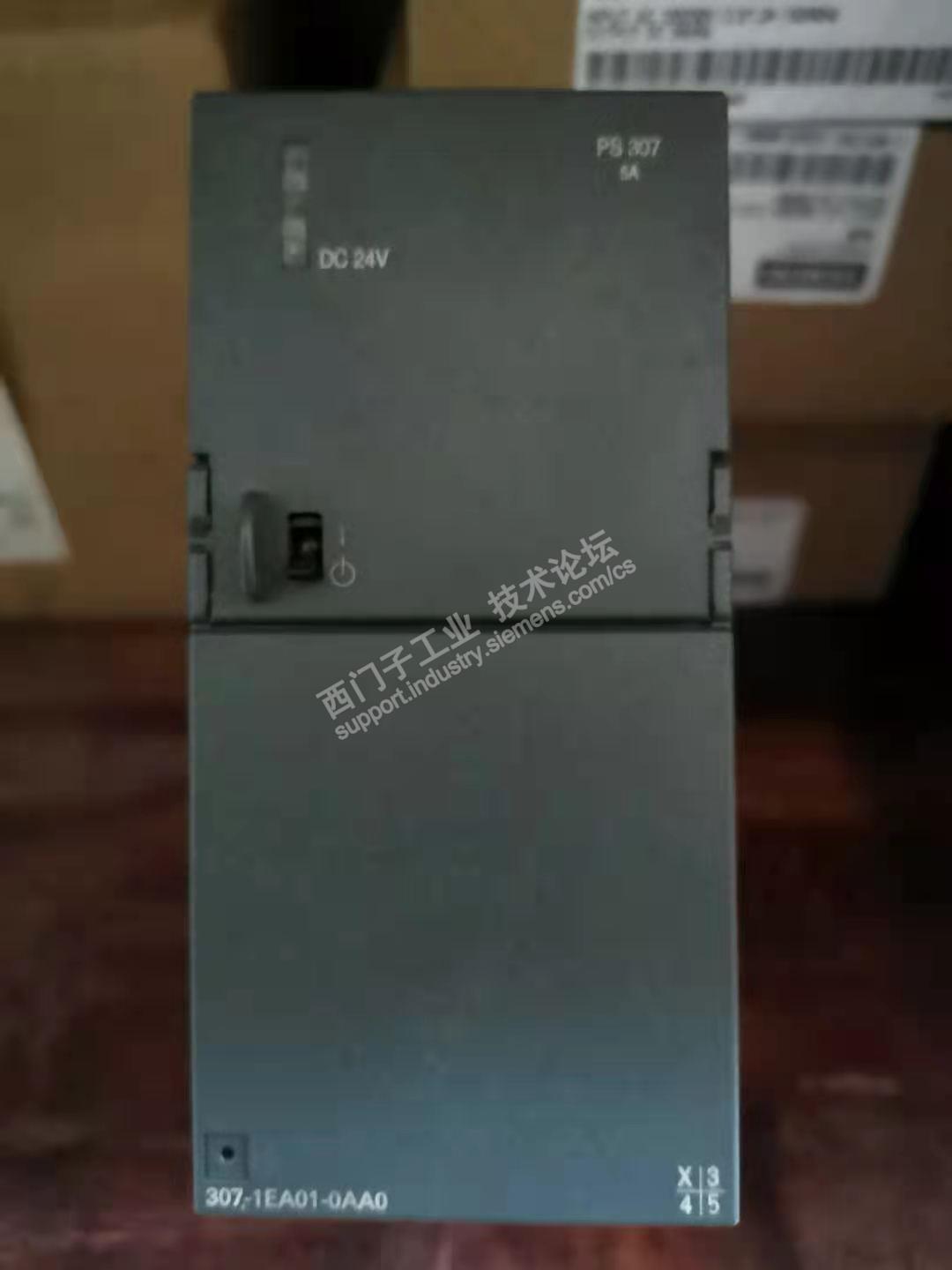

    在300PLC系统或ET200M从站中PS307模块是非常常用的设备,由于是电源模块所以故障率也是相当偏高的。下面跟大家一起分享下西门子 PS307电源模块故障诊断及更换。

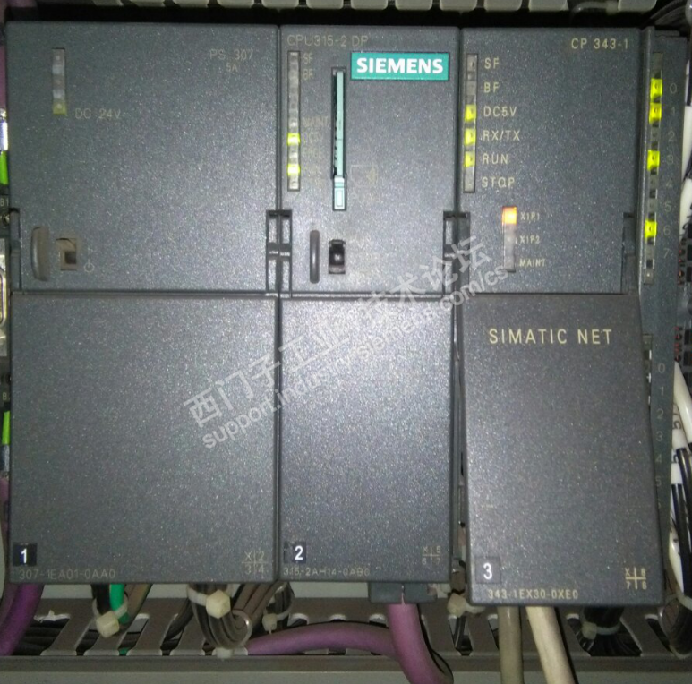

     做完以上准备后,我们首先到达PS307安装现场,第一步先观察PS307指示灯状态:
1、绿灯常亮说明其正常运行。
2、指示灯不停闪烁说明PS307可能存在输出电压过低,这时候首先检查其负载情况,有没有超过其负载能力。还有就是用万用表测量其输出电压。看其电压是否正常。如果负载正常,但电压不足24V。则这PS307电源存在问题需要更换下来进一步检查修理。
3、指示灯不亮,则需要检查其供电电源的电压及供电接线端子是否紧固。如果接线及输入电源正常,则PS307可能已经坏,需要更换。

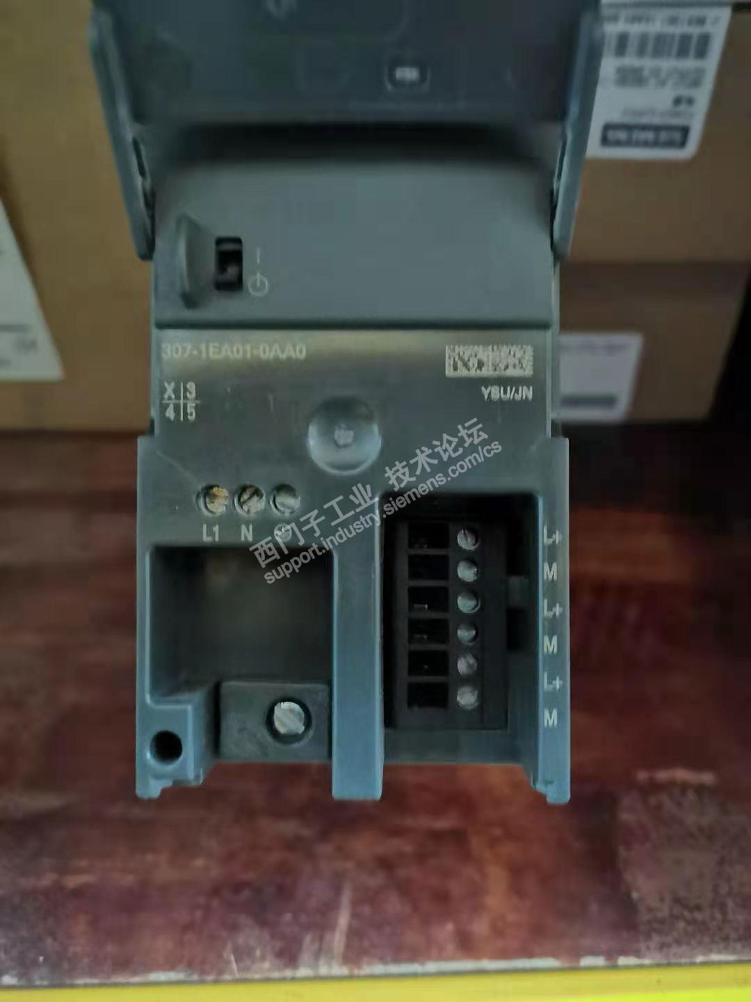

1、 到达现场后找到PS307供电空开,然后分断,并用万用表测量电源开关下端是否无电。
2、 开电源模块上的盖板,用小一字螺丝刀拧开L1/N端子上的线,并做好标记。用螺丝刀拧开L+/M端子上的线,同样做好正负标记。
3、用螺丝刀螺松模块下部的固定螺丝,直到模块能够直接手动拔离背板,取下模块。
4、出新模块与拆下模块型号核对,核对后将新模块自上而下倾斜30°挂靠在导轨上,并确定与同一导轨上的其他模块是否齐整。

6、 将原本做记号220V的两根电源线接到电源模块的输入端L1/N,再将做好标记的24V输出电源线接到L+/M.
7、确认接线及固定完成后送上电源空开。然后电源模块上的操作开关打到“I”位置。保证电源模块的DC24V指示灯显示绿色。
