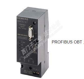

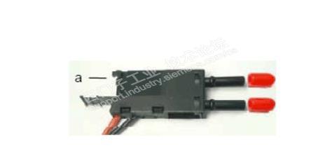

       初次接触西门子光纤通讯的时候还是在2009年设备安装的时候,项目提供了光纤电缆,但是没有光纤的接头,德国的设备方表示他们愿意提供光纤的接头,但是需要我方进行接头的制作;拿到手后,头皮发麻,调试的外籍工程师提供了西门子的一套工具,约需要6万元,公司表示不愿意购买,就算是同意购买,时间也来不及,还好同时进行设备安装的一条线的工程师也在制作光纤接头,对方表示愿意借工具给我们,由我方自己进行制作;对着图片和说明书,一步一步的进行,一口气做了64个,上电调试,居然一点问题没有,感觉还是相当的不错;但对光纤的通讯还不是很了解,只知道这个设备的通讯协议是DP的;反正设备运行正常就没有理睬它了。
慢慢的,接触的设备多了,因为处理DP的通讯故障,特别是长距离的,还是光纤通讯好,抗干扰的能力强。除了西门子外,也有好多的工业制造商,做光纤模块的,接头的样式和尺寸存在较大的差异;2018年搬迁了一个设备到我司,光纤电缆的接头被剪掉了,安装队的负责人以为这个电缆只要找人来进行热熔就好了,直到准备调试了,才发现这个大问题,没有正规的光纤切割工具,勉强完成设备的安装,幸运的完成了设备的调试,但是设备运行的后非常的不稳定,尤其是连接安全PLC的那段光纤通讯,经常报警,出现安全急停。在一次新项目的设备选型,一个新进的项目负责人找到我,我一看电缆的粗细,判断这个光纤无法实现300米长度的通讯,但是我也不知道该如何给他选型;后来上网找了《西门子通信光纤简介》,详细拜读后,算是有了详细的认识了,知道光纤的粗细,类型,单模和多模信号,各种不同的接头和各种的转换模块;新项目的选型在我的建议下,顺利的实施了,项目完成后,效果还是刚刚的。再回到,之前说那个设备的通讯不稳定,在一次设备的急停故障惊动了东西领导后,我直接重新布置了一根250μm的双线光纤,将其他品牌的光纤转换模块改为了西门子,重新制作了光纤接头(迫于压力我们买了一套挺好的制作工具),连接后,好长的一段时间都没有出现哪些莫名其妙的故障了。
       工业用的光纤和民用的光纤还是有比较大的区别,最大的区别就是电缆线芯的粗细,民用的很细,多为玻璃光纤可以进行热熔。
