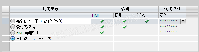

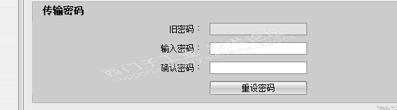

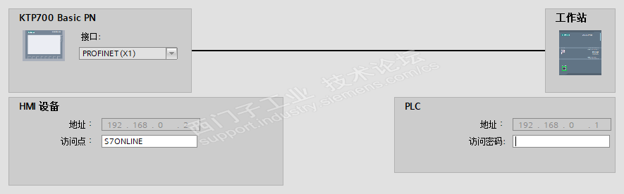

老师,优化数据,标准数据是不是就取决于有没有勾选“优化的块访问”。勾选则DB里的数据就是优化数据,不勾选则DB中的数据就是标准数据。然后PLC变量表下面创建的数据都是标准数据。
还有一个问题就是关于设置密码的,上面(图1)的这个访问密码是根据哪里的设置去填写的?我在PLC的硬件组态里面设置密码后好像没啥用呀(图2)。还有一个就是HMI--运行系统设置里面的“传输密码”,我在这三个密码之间来回试了仿真好久,还是没搞明白这里的关系。。求老师提点下。
本人愚昧,问题繁多,多谢老师悉心教导,感激不尽。
