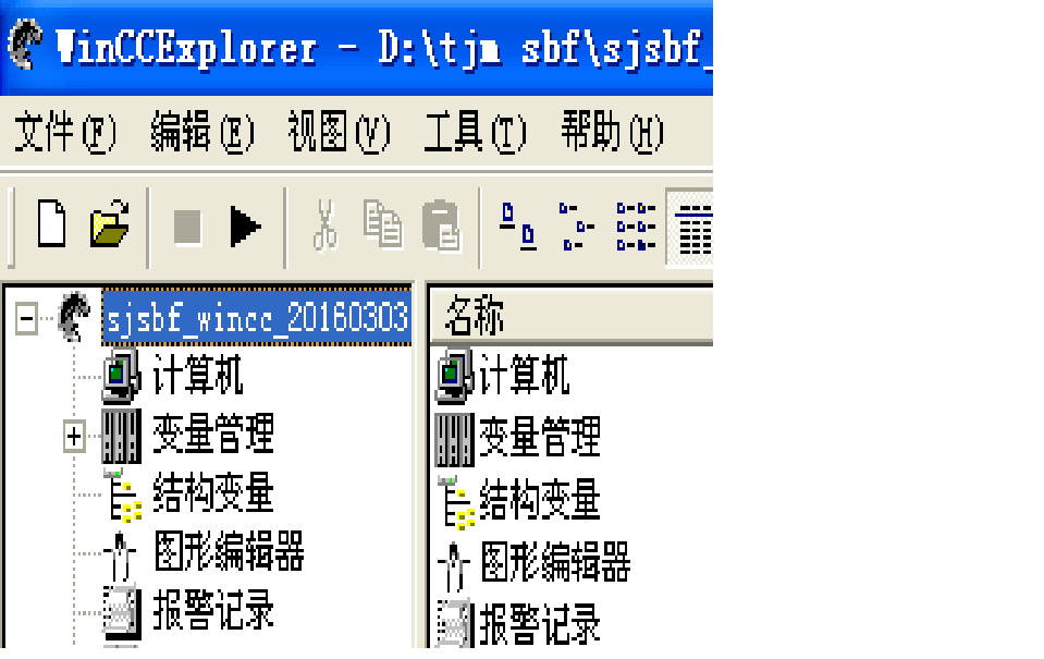

1、 达到现场后找到工程师站计算机,用鼠标左键点击主画面菜单栏上的退出按钮。也可选择键盘上【Ctrl+Esc】切换至windows桌面,左键双击桌面上WinCC图标打开【SIMATIC WinCC Explorer】项目管理器,点击工具栏【■】按钮取消项目激活,如下图所示。
2、 员在【SIMATIC WinCC Explorer】窗口观察取消激活进度条,结束正在激活项目。在【SIMATIC WinCC Explorer】窗口下,点击菜单栏【文件】→【关闭】,退出项目。

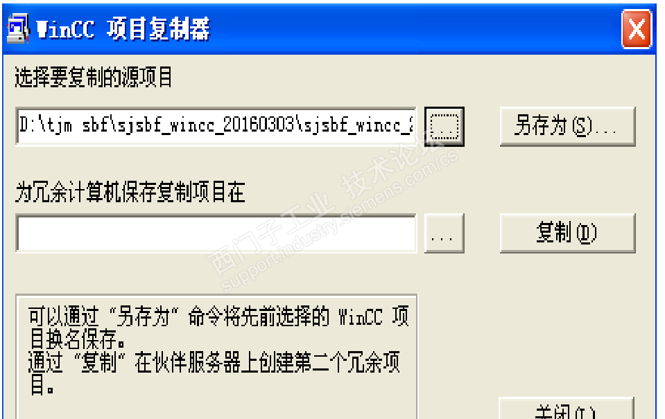

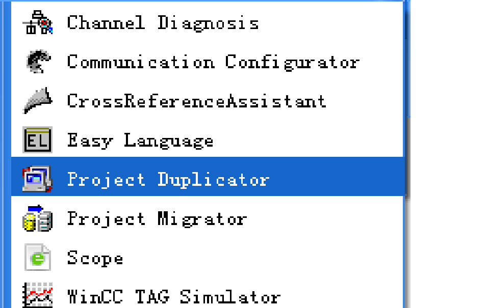

4、用鼠标左键点击windows桌面左下角【开始】,移动鼠标至【SIMATIC】→【WinCC】→【Tools】→【Project Duplicator】打开WinCC项目复制器,进入WinCC项目复制对话框。
 5、用鼠标左键点击文件浏览按钮,进入选择WinCC源项目对话框。
6、 在对话框中选择要复制WinCC源项目,用鼠标左键点击【打开】进入。鼠标左键点击图中按钮【另存为】弹出复制文件保存路径,选择在桌面上第一步更名后的文件夹,按左键点击【保存】。
7、 系统开始复制,观查桌面上的进度条,系统复制结束后弹出窗口,工作人员用鼠标左键点击【确定】按钮,完成WinCC程序备份。
