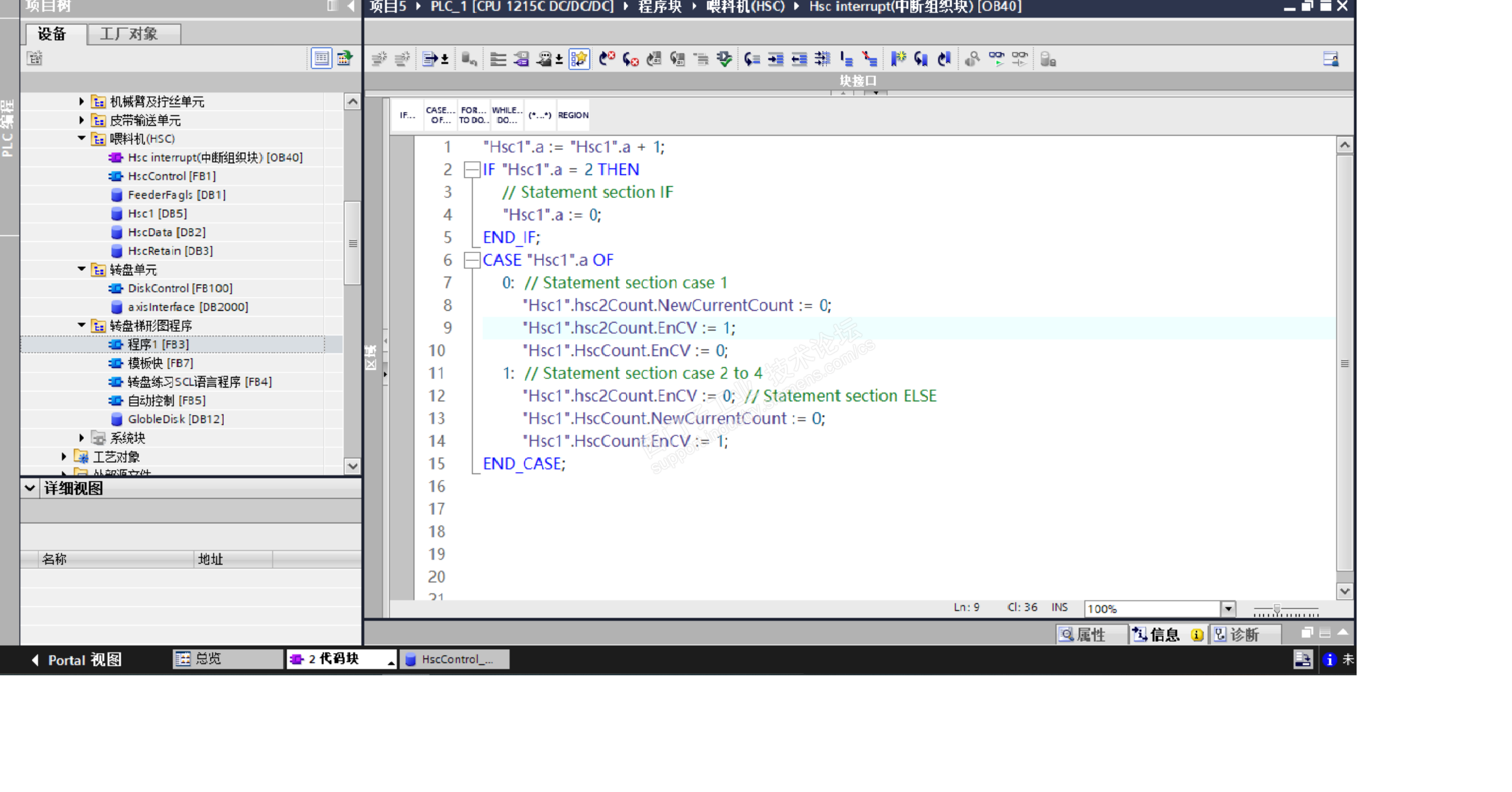

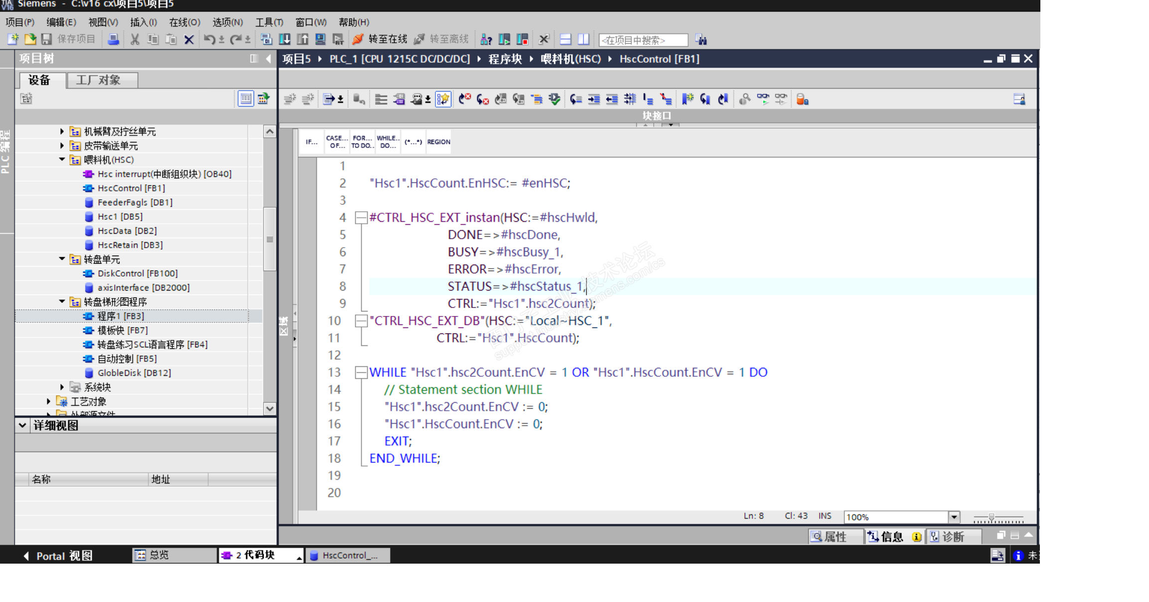

对,这是有一个编码器实体做的实验,V16版本
