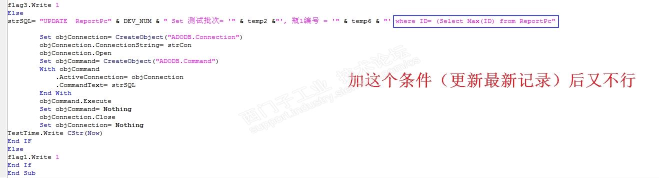

以下是引用城外之人在2021-02-21 09:18:54的发言 >
strSQL= "UPDATE  ReportPc" & DEV_NUM & " Set  测试批次...
Set前面添加一个空格。
你好版主,现在我没有加Where条件(就是更新指定字段的所有数据)是可以的见图1,但加了条件后又不行见图2(条件是最新的一条数据记录更新)。
图1
图2
