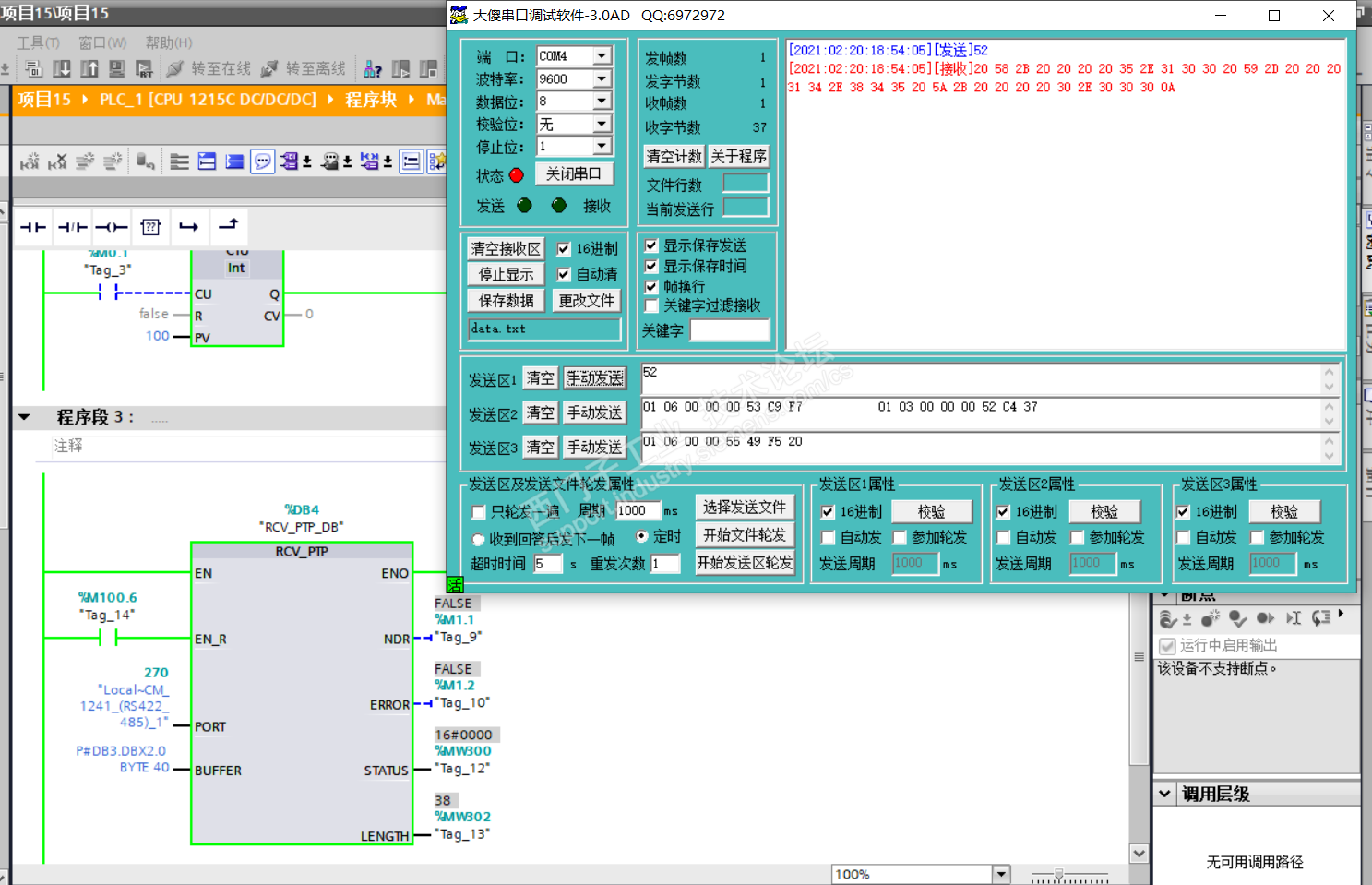

1.手上现有232设备和CM1241(RS422/485)通信模块,设备和CM1241间使用232/485转接器连接,使用PTP块编程通信发现,能够正常写入发送数据,即SEND有效。但是RCV模块不能正常工作,用串口助手发送消息接收指令,只能接收到信息的长度(38位),用串口助手连接CM1241端发现232设备能正常读信号并返回数值,请问是哪里出了问题?
关于数据接收存储区的存放字类型都试过了,word、string、char,都没有影响。
2.还有就是直接用PLC内的send命令发送指令,RCV会报错0095,即超时,请问这个是什么原因?
