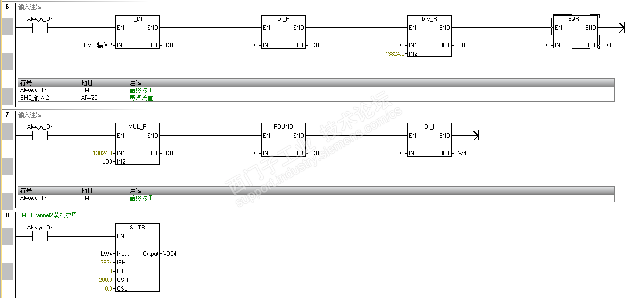

孔板式流量传感器配套差压变送器测量流量,根据孔板前后差压测量流量。流量和差压信号的开方成线性关系。
以下为流量的一种就算方法:(数字量-数字量低值)/(数字量高值-数字量低值),将比值开方,开方值和流量量程为线性关系。
附图为二型信号差压变送器(0-10ma),孔板流量计量程为0-200t/h的流量计算逻辑。
