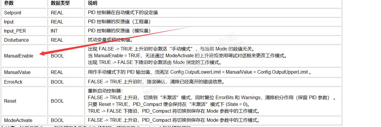

回复:pid手自动切换
徐小邶
    80
注册时间:2018-05-16
发布于 2021-02-22 13:58:47
参考说明文档S7-1200_PLC_EASY_PLUS
