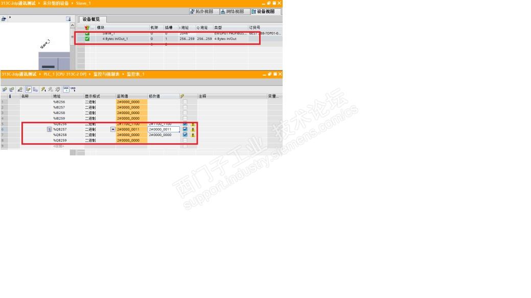

     今天用portal V15版本再次测试profibus DP与200smart 的DP通讯,我这次有意沿用默认的通讯字节组态(4个字节的输入/4个字节的输出),IB256~IB259/QB256~QB259,编译没有错误下载到cpu,没有红色报警,一阵“狂喜”,迫不及待的输入一些数据,图示:

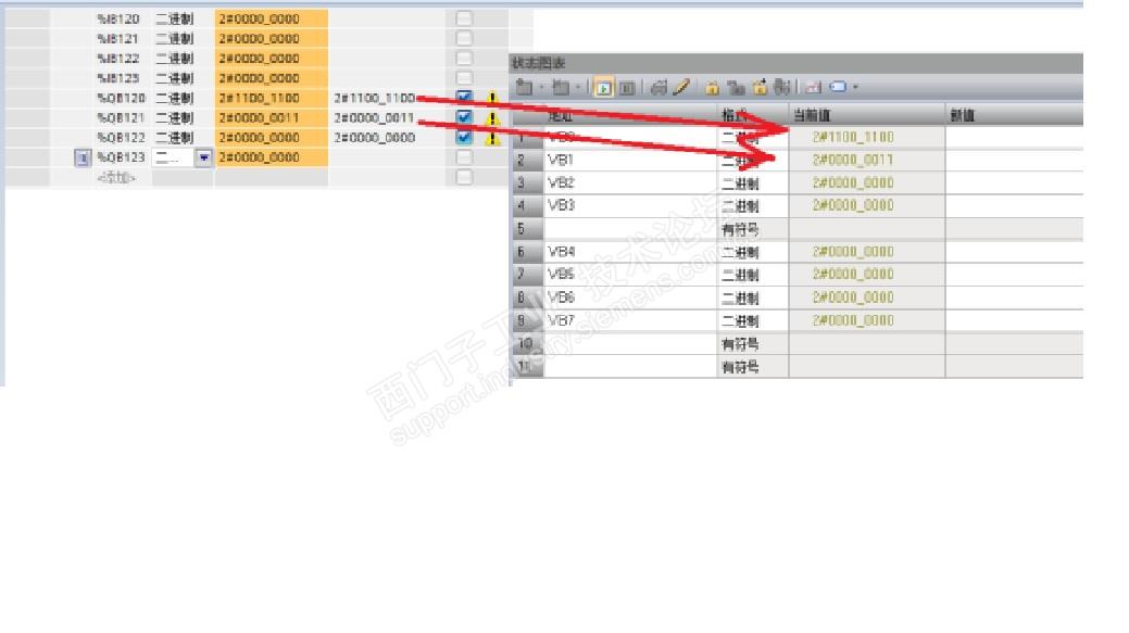

200smart 侧的状态图表中仍然没有数据的响应,重新修改回原映射地址IB120~IB124/QB120~QB124后,通讯正常,图示:
