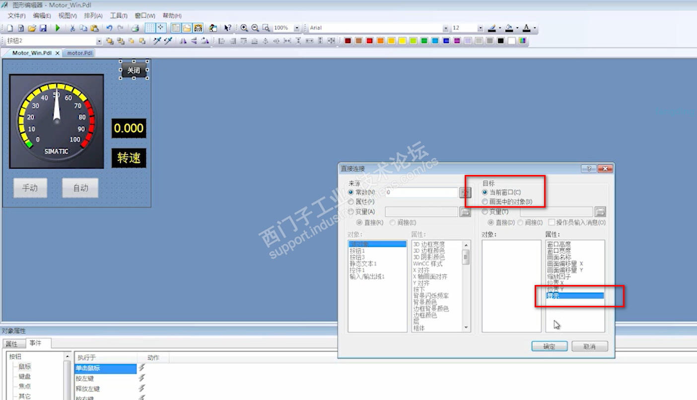

您好
你这个直接连接的组态,是组态的“关闭”按钮的可见性,而不是画面的可见性。请选择当前窗口的可见性。
