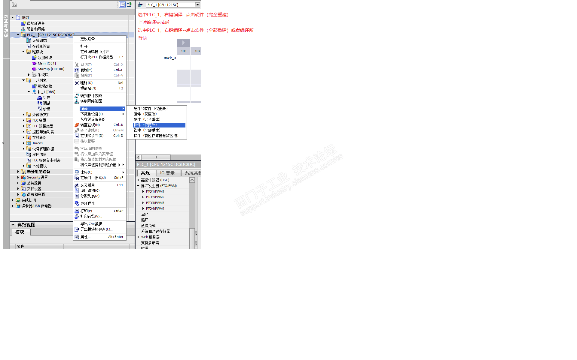

以下是引用小型自动化系统S7-1200讲师在2021-02-22 10:21:23的发言 >3楼
1、关于标准数据和优化数据的理解,您理解是正确的。
2、在图1中要输入对应的HMI访问密码;PLC设置密码权限后,建议执行完全重建式编译,再次下载,可以再试试。
老师,我试了您说的,然后好像还是不行呀。
完全访问权限密码:11111
读访问权限密码:22222
HMI访问权限密码:33333
然后再HMI的“链接”中的 PLC访问密码 不论我填写11111 还是22222 还是33333 都不能和PLC建立链接....把访问密码空着不填,就可以建立连接了。
