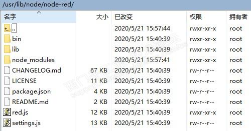

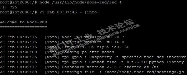

在看《菲戈的IOT2040学习笔记:(三)图形化编程Node-Red》这篇文章的时候苦于输入命令启动node-red一直不正确,后来用WinSCP看文件夹时发现V2.6.1版本的镜像的node-red不在node_modules里面了,如果想启动,可以输入:node /usr/lib/node/node-red/red &
