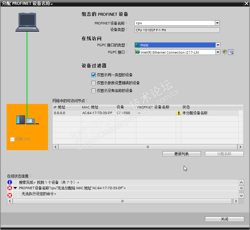

CPU 1510SP F-1 PN (6ES7510-1SJ01-0AB0)
存储卡,12 MB (6ES7954-8LE03-0AA0)
编程软件:TIA Portal V16 Update 3
问题描述:
1、插入第1张存储卡,有设备名称和IP地址(可能以前用过的存储卡),无法分配设备名称,使用模式选择开关 (MRES) 执行存储器复位解决不了问题,如图1.
图1

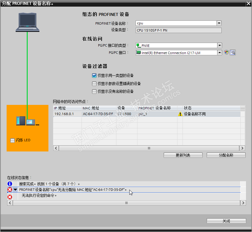

2、插入第2张新拆封的存储卡,无设备名称和IP地址,一切正常进行。如图2
请求大家帮忙分析出现第1张存储卡情况的原因,如何解决?
