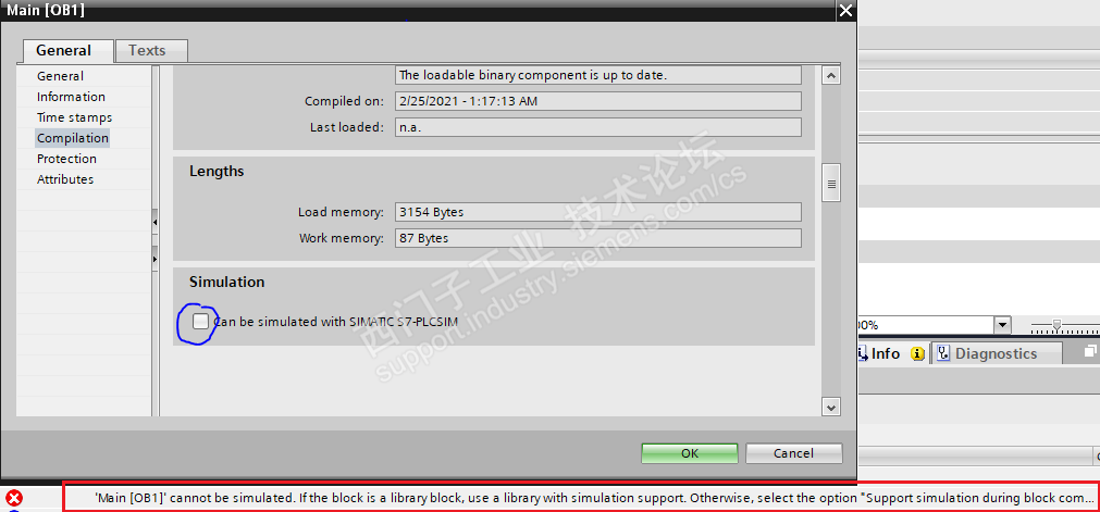

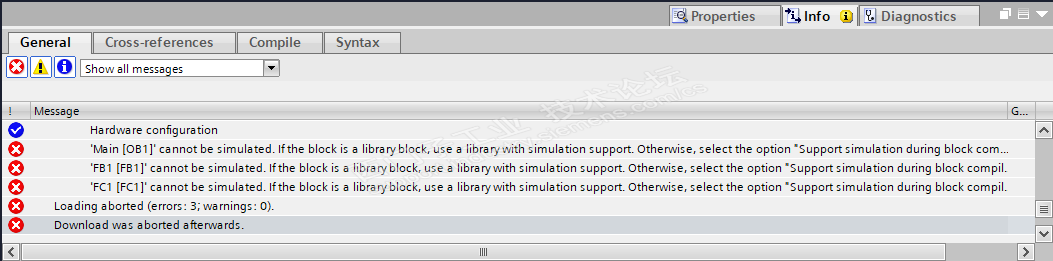

昨天安装TIA Portal V16及PLCSIM Advance v3.0后将程序无法下载到仿真器中,出现如下问题

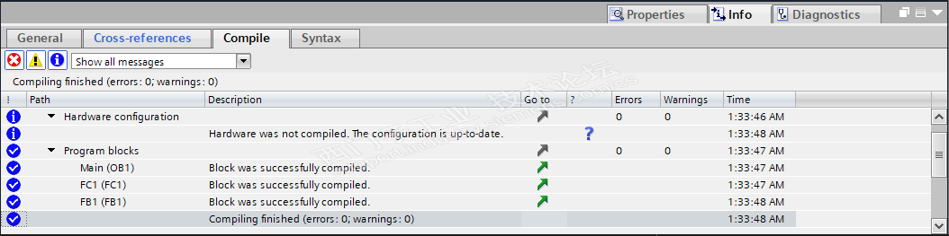

编译无错误
块不能模拟,。查了一下《S7-PLCSIM Advance》还是没能解决
PLCSIM V15没装啊

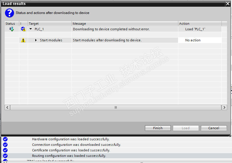

相同的程序下载到PLCSIM中无问题
