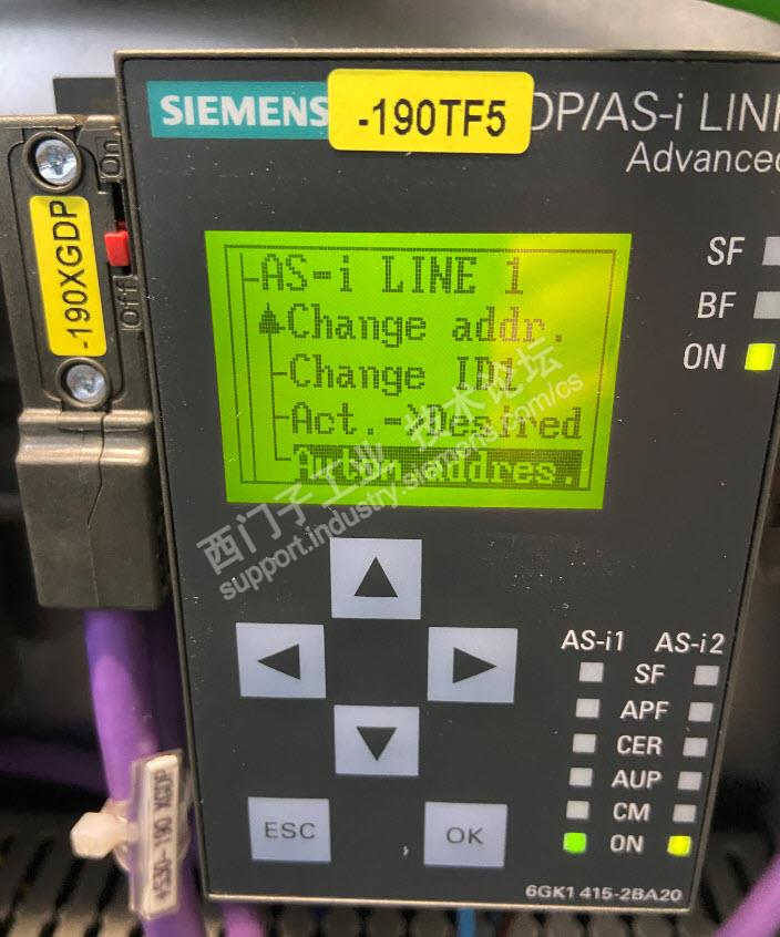

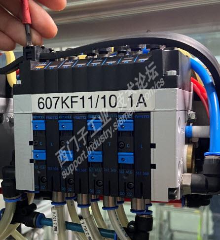

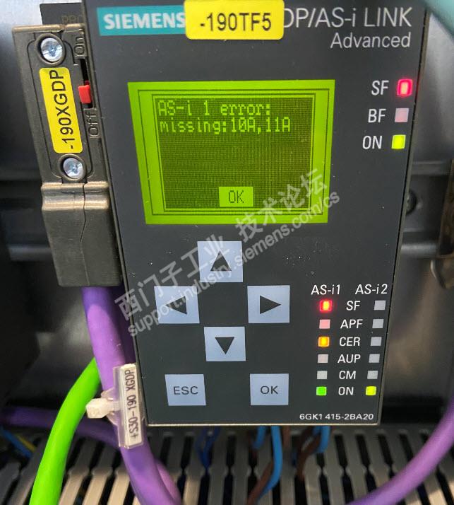

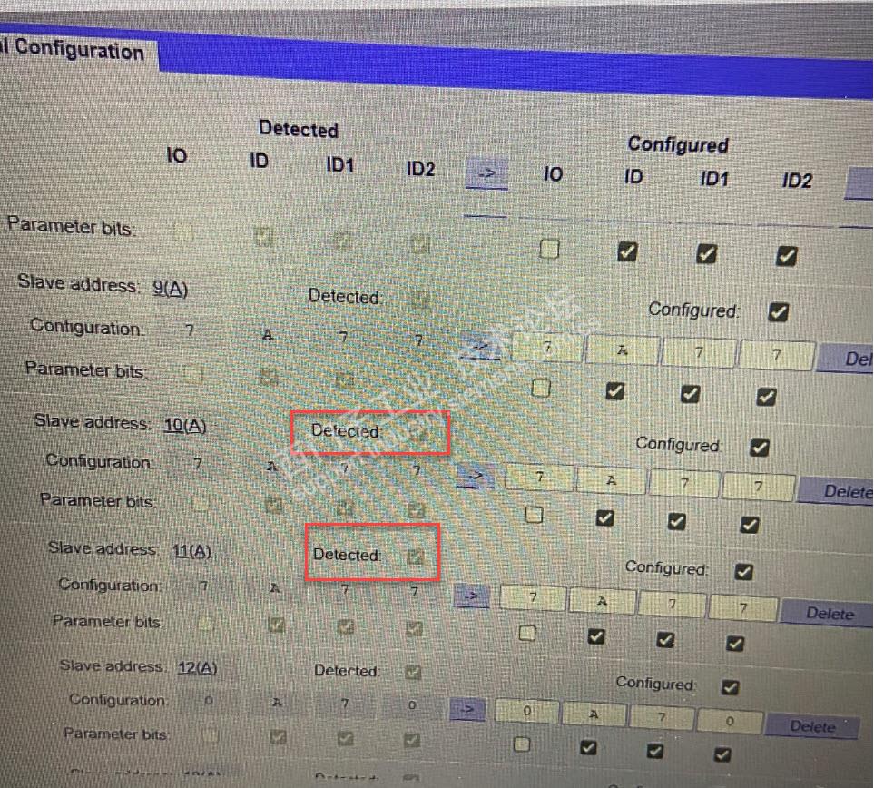

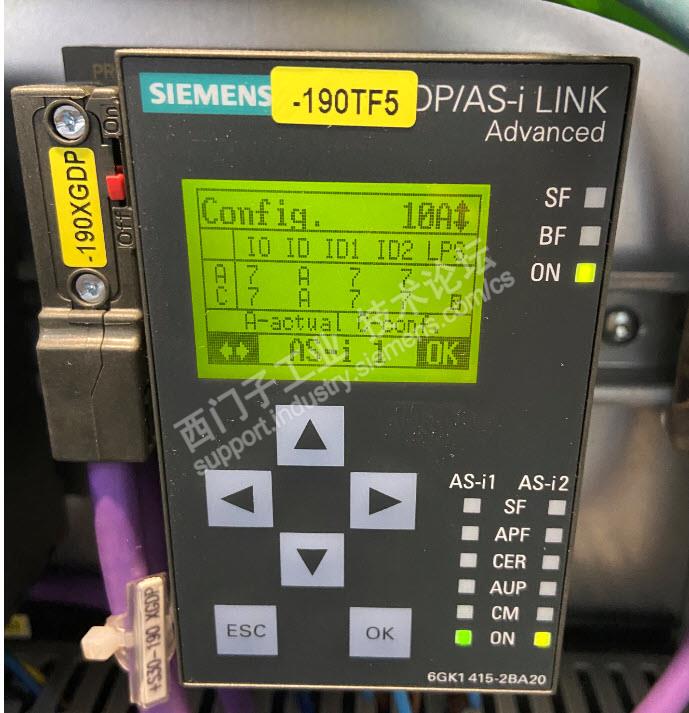

各位大神,我这边有台设备,有一些故障,怀疑是FESTO一个模块有问题,更换后,发现ASI link模块报错,从站10A,11A丢失,然后我手动配置保存,没有效果,通过网线连线网页,发现DETECTED没有勾选上,请问各位大神,这个选项如何勾选,或者更换后,如何在如下ASI link模块上直接配置,如下图片是原有配置,换上去之后显示Slave not enabled ,然后在从站10A.11A那里Detected没有勾选。通过面板操作只能改C:7 A 7 7   A:无法选中修改。我尝试在ASI LINK模块面板点了有个ACT--Desired的按钮,报警可以清除,但是从站没有配置,O点没输出,设备不动作。有没有大神玩过这玩意啊,指点一下啊
