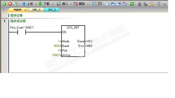

2)  编程,USS官方资料非常多,参考200smart plus足可以理解,指令也非常简单,电机控制除了一个USS通讯初始化指令外,就是电机控制指令了,管脚描述也非常清楚明白,图示:测试V20变频器从站设置为1#站,16#02.
USS_INIT初始化指令调用SM0.1就可以。
Mode = 1 USS通讯必填项
Baud = 9600 USS通讯频率与变频器设置一致
Port = 0 硬件连接通讯口,集成的为0,扩展信号板为1
Active 从站地址,0-31位的16#数据描述
Done 初始化完成为1
Error 初始化错误信息,无错误为0

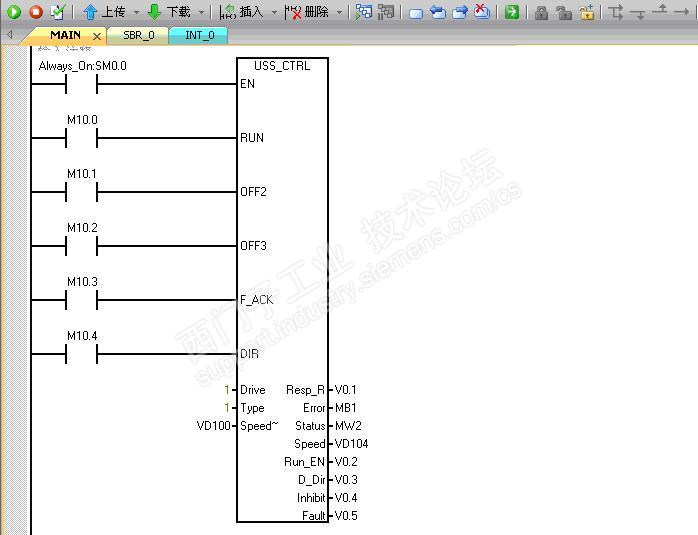

3)  电机驱动指令:USS_CTRL指令涵盖了变频器电机控制的基本方式。
RUN = 电机启动/停止
OFF2 自由停车
OFF3 快速停车
F_ACK  变频器故障复位
DIR  变频器旋转方向
Drive  从站地址号:1
Type  模式:1
Speed_SP 变频器频率输出百分比,100%对应最高频率P1082
Resp_R
Error 驱动器错误
Statue 驱动器状态
Speed 驱动器反馈实际频率百分比
Run_EN 驱动器运行
D_Dir 旋转方向
Inhibit 驱动器禁止
Fault 驱动器故障

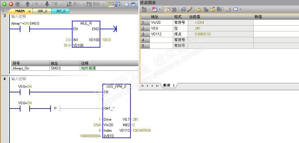

为习惯于变频器频率设置0-50HZ,做一个简单的比例缩放程序,方便理解:
VD108为假设的频率设置地址。
乘2.0,相当于USS_CTRL指令Speed_SP的变频器最大频率输出百分比,设置VD108 = 50.0,则相当于让变频器输出50Hz,Speed_SP管脚得到100.0的数据符合指令控制要求。

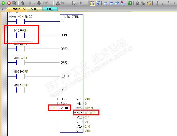

6)  使能RUN管脚启动变频器,图示:
变频器反馈频率百分比VD104 = 99.9939,接近100%,驱动器运行V0.2 = 1;旋转方向V0.3 =1,Error MB1 =0没有故障。断开M10.0 = 0,电机按自由停车方式停止运行。
7)  读取变频器参数:
为读取V20变频器运行电流值r027参数,我再编辑一个程序:
VW20 = 27(读取参数r027变频器实际输出电流),使能V0.6,在VD112 = 0.8A左右的工作电流值。
