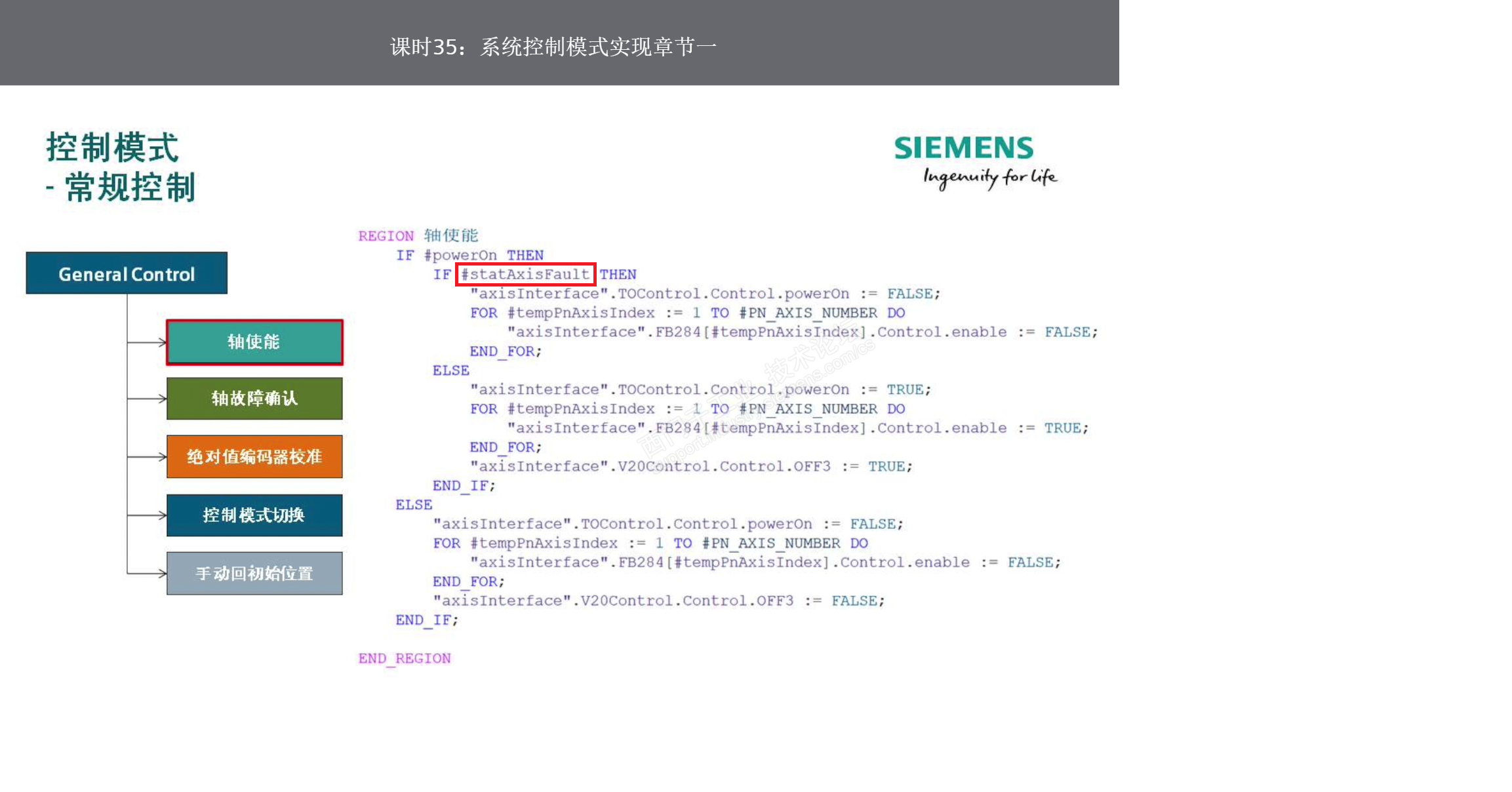

西门子老师程序中红框中的变量statAxisFault所对应的输出是FB284当中哪个变量是ERROR,还是ActWarn,还是ActFault,
