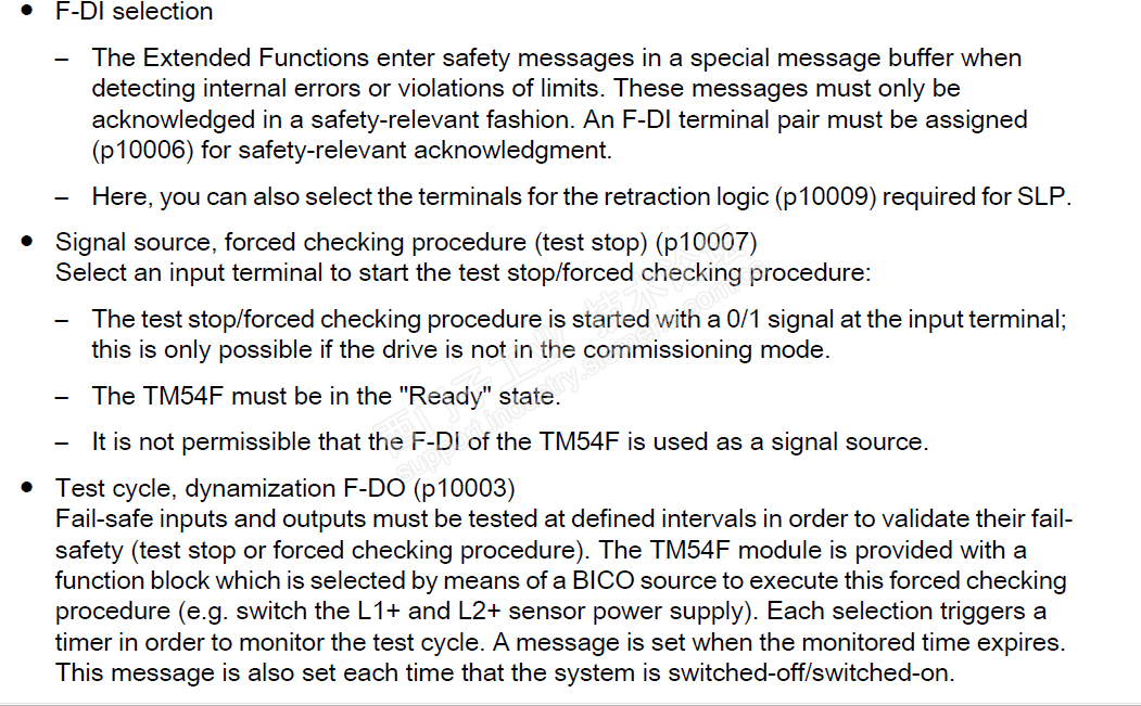

回复:828D 安全集成配置问题
gelu172
    1375
    32
    172
注册时间:2010-09-26
发布于 2021-02-27 09:30:34
3楼
 这中文翻译的,FAILSAFE强制故障检查,主要是TEST STOP,测试停,理论上每8小时需要做一次,在机床空闲的时候就要求做,检测电机短路断路功能,垂直轴抱闸测试等。
