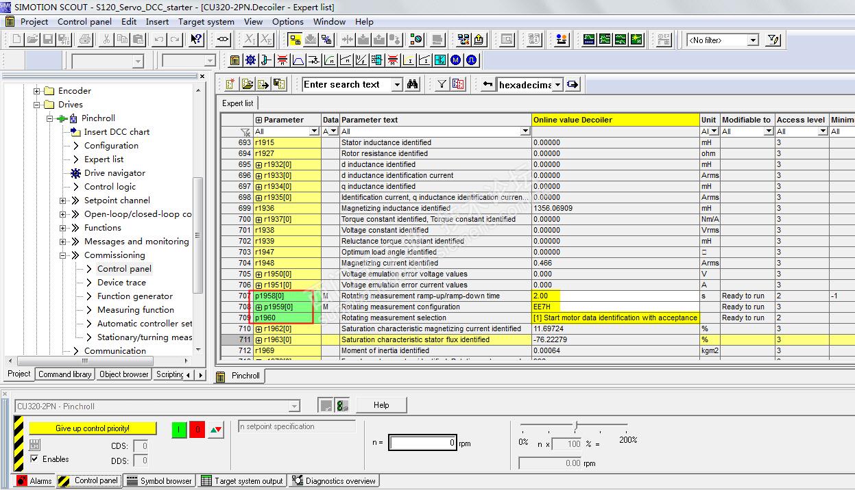

5楼
以下是引用yming在2021-02-28 11:30:33的发言 >4楼
特别小的电机?多大功率的电机?
以下是引用我心依旧0705在2021-02-28 11:16:21的发言 >3楼:谢谢Y版和K版,我...
引用3楼详细内容:
谢谢Y版和K版,我这个是第三方异步电机,我在Starter的调试下面的静态/动态辨识窗口中,先对电机的速度、电流和斜坡时间进行限制后,旋转测量是可以正常通过的。但我看到这个手册后,想采用手册中的步骤操作一下,转速、电流和斜坡时间的限制是同样的,设置P1959为默认值和P1960=1 并在控制面板里使能电机后,电机发出震动的声音而不会旋转,此时我只好按了一下电机点动按钮,电机就开始了旋转测量,很快又停了开始震动,又按了一下点动按钮后又开始旋转测量,按了两三次后旋转测量就结束了。感觉这操作怎么不一样,为什么不按点动按钮,电机就不转呢?我这操作错在哪里呢?
我这个是400W的电机,带着减速箱做的,可能这个减速箱对电机来讲也是个不小的负载。
