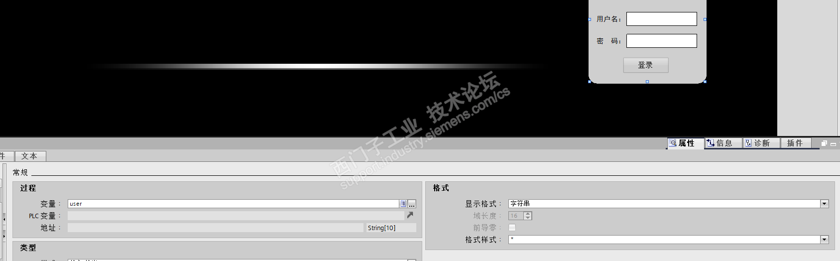

    本人使用的是TIA V15.1版本,其中的WINCC和经典版还是有些区别。在制作登录界面时,想要使用两个输入输出域和一个按钮实现类似网页上登录的效果,并不想使用软件自带的弹窗。
    但是在提问处相同问题后,看到的没有详细步骤,而是很多并不相干的链接,更多的复制粘贴,经典wincc和TIA的不是很一样(使用经典wincc脚本在TIA里不能全部实现)。对于新手确实一头雾水,很多都不相干或者无法实现。
以下讲解本人的详细步骤:
step1

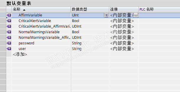

在变量表中添加变量“password”、“user”,格式为“string”。用来存储用户名和登录密码。
step2

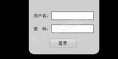

打开制作好的登录画面(设置为起始画面),插入两个输入输出域和一个按钮
step3
打开输入输出域属性,分别将变量关联至前面设置好的内部变量“user”和“password”,显示格式设置为字符串
step4

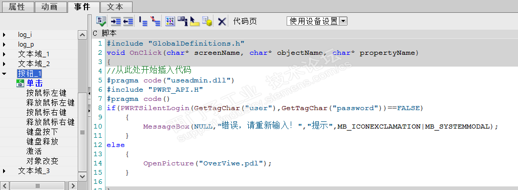

打开按钮的事件,插入脚本,并且将GetTagChar()括号内填写之前设置的内部变量名,在OpenPicture()括号内填写成功登录后的界面。
这样就能实现此功能。
