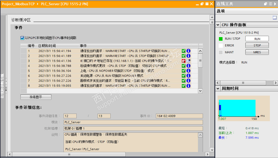

以下是引用FakeJ在2021-03-01 11:46:32的发言 >10楼
您把原有的所有实例删除,在PLCSIM ADV中只新建一个再下载实验下。可能是您组态的CPU有多个接口,其中有的接口地址与实例中的其他仿真CPU地址重复。
以下是引用FakeJ在2021-03-01 09:26:27的发言 >6楼:抱歉,根据截图无法...
引用6楼详细内容:
抱歉,根据截图无法判定具体原因。
建议您点选Virtual SIMATIC Memory Card 然后,在弹出的文件夹中将有问题的实例删除掉,而后在PLCSIM ADV中重新创建实例再试验一下。
实例确实就是存在仿真软甲你的,如果组态地址修改了,再重新下载给实例就好了,与实际CPU一致。
已经删除了。项目中目前有两个CPU,第一个下载没有问题,第二个下载到虚拟CPU中 Error灯红色闪烁。诊断缓存区还是提示相同的错误
