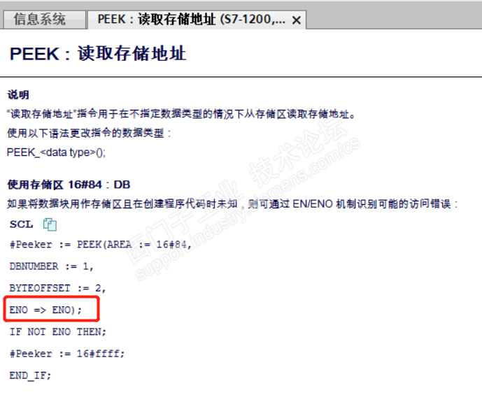

老师您好:
程序指令中的ENO=>ENO代表的是什么意思?=>这个符号代表的是什么意思?
