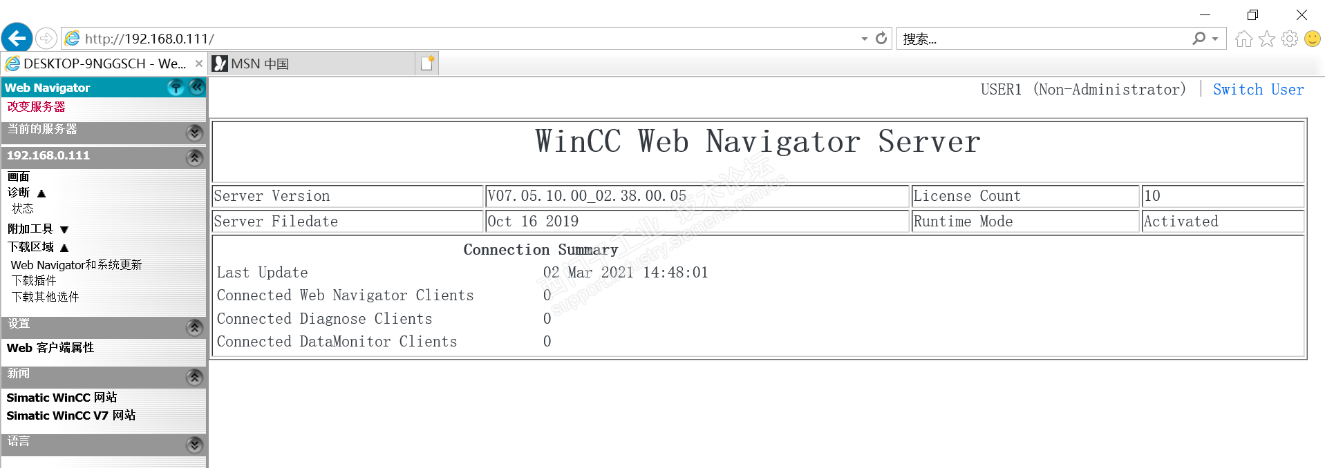

以下是引用WinCC西家讲师在2021-03-02 15:52:12的发言 >3楼
 您好
打开电脑控制面板,选择程序删除,在列表中把Web 客户端程序删除后,在打开IE安装一次试试
您好,我从控制面板删除CLIENT,重新打开IE,输入服务器网址,没有像视频中出现安装界面。手动点击安装,还和以前一样,虽然显示安装成功,但是版本状态还是未知,而且安装的按钮还是可以点击的。
画面连接不上,诊断也显示没有连接。
