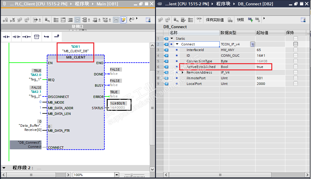

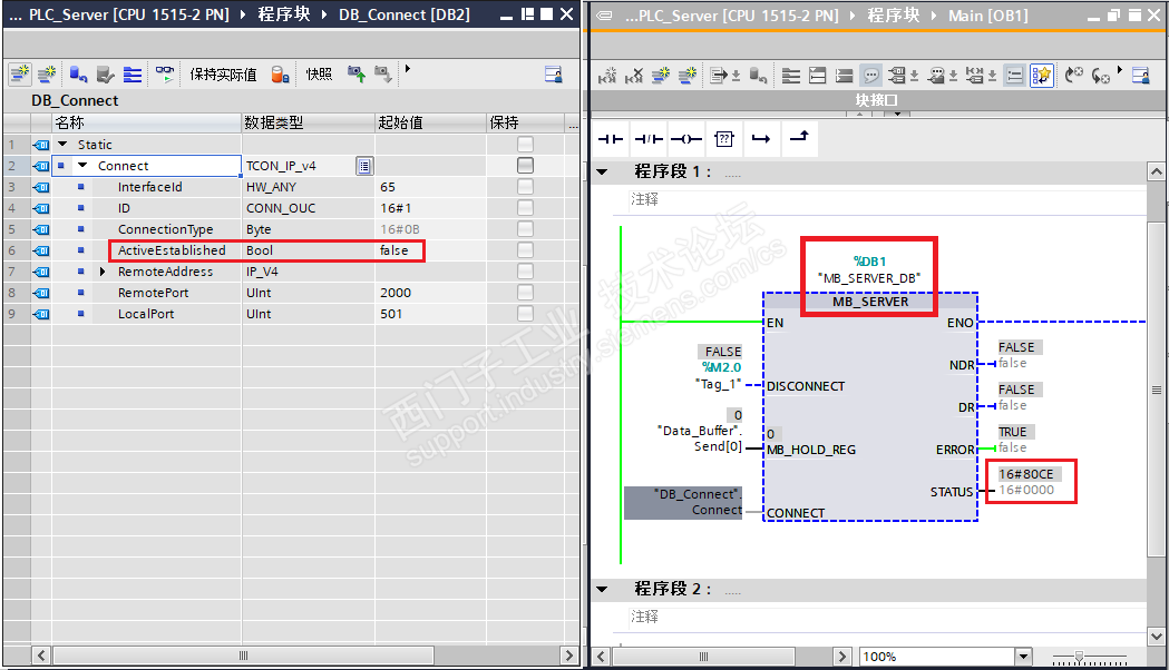

问题如图,已经按照帮助提示做了。指令的Error管脚为什么还报错
80CE是什么报错,帮助里面没有啊?
