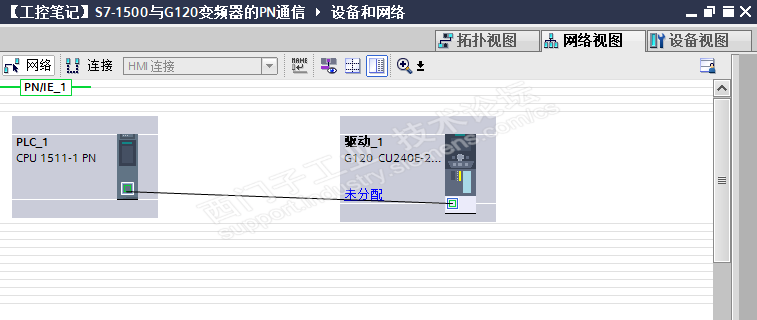

在博途中的“设备和网络”中组态好S7-1500
需要先安装
在“硬件目录”---“驱动器和启动器”---“SINAMICS驱动”---“SINAMICS G120”---“控制单元”---选择“CU240E-2PN”
拖拽到界面中
 建立组网。
S7-1500 IP地址:192.168.0.100
G120 IP地址:192.168.0.2

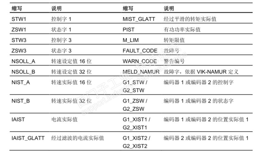

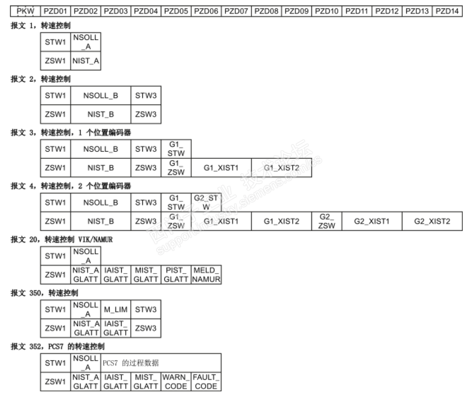

配置报文参数,要与通信设置的一致
