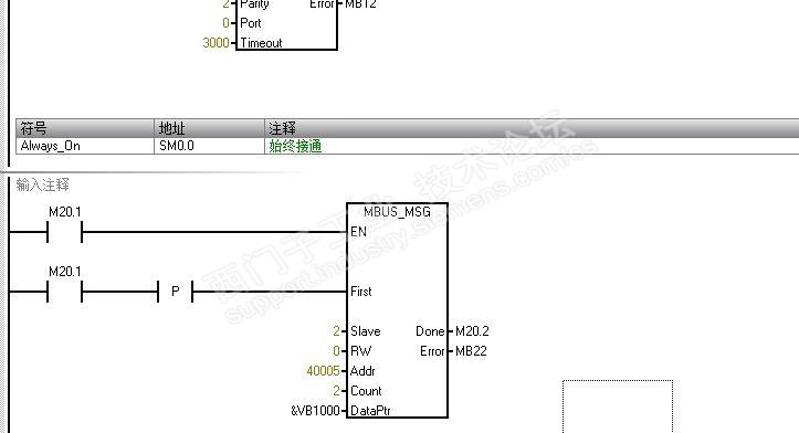

前几天在调试一台smart与ABB ACS510 45KW变频器的modbus通讯时,出现了一个奇怪的现象,两台设备之间测试通讯正常后,监控smart 程序,发现无读数(变频器没有接实际电机,但有频率输出显示),原程序图示如下:
反复检查程序,接线等均无误,该程序之前在和其它仪表通讯时,也均正常。

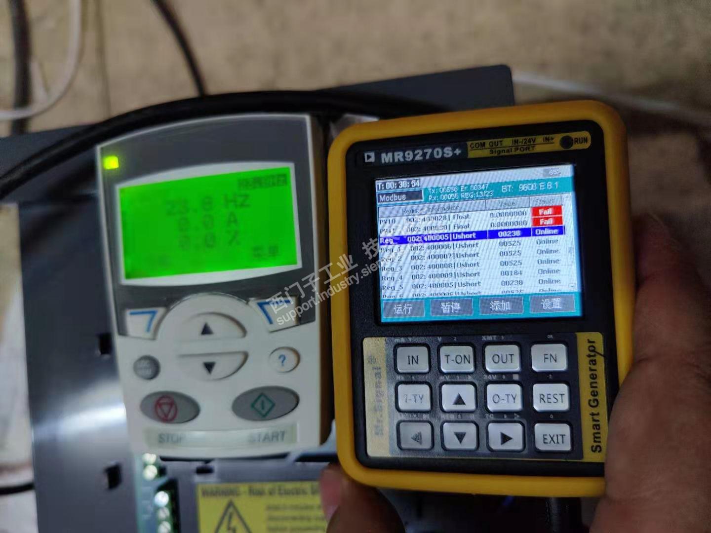

后采用了一台moubus测试仪表检测发现,仪表检测出的modbus数据寄存器地址为40000X
随即将原程序中的地址40005改为仪表显示中的400005,重新编译后下载,再监控查看程序,显示正常,并与变频器实际显示同步变化。
查看变频器随机手册,modbus通讯及寄存器地址表中,标明的确实是4000X,为什么在smart程序中却必须为40000X呢?请坛中各位发表高见!
