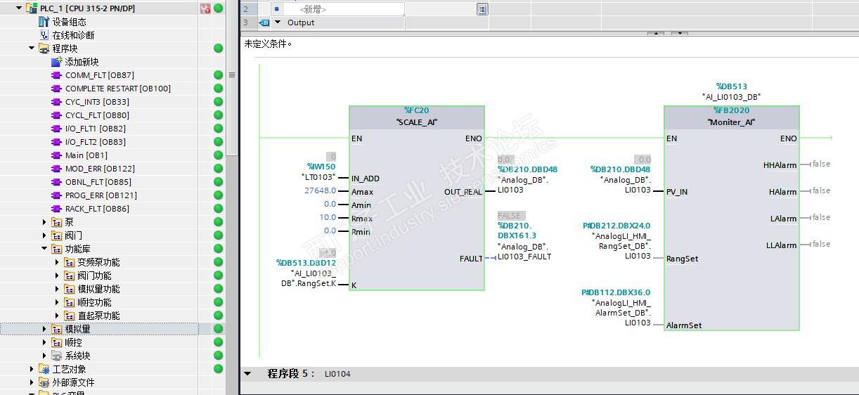

软件版本V15.1UPD3,
硬件CPU315-2PN/DP,
ET200SP:IM 155-6 DP HF
模拟量模块:6ES7 134-6GF00-0AA1
G120(CU240B-2 DP)
问题一、硬件设置、接线正常,在线后硬件均正常,压力和液位就地显示正常,模拟量量通道无数据显示,始终为0,监视如图1,图2

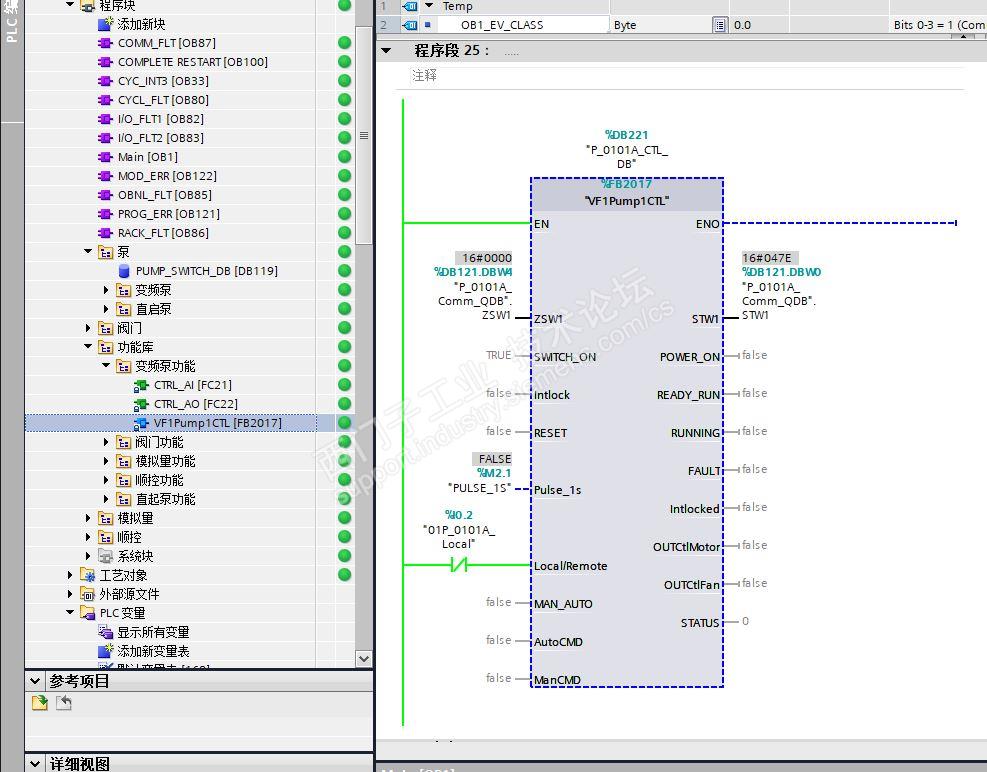

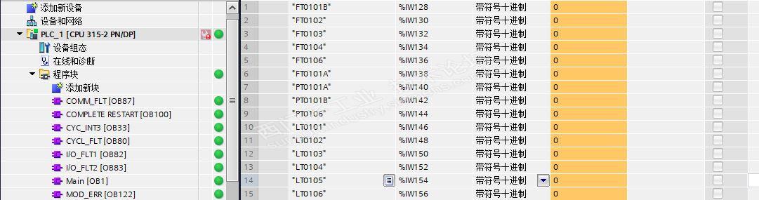

问题二、现象同问题一,G120通讯采集没有数据(IW256),如图3(说明:参数设置正确,报文一致)
                                                                       图3

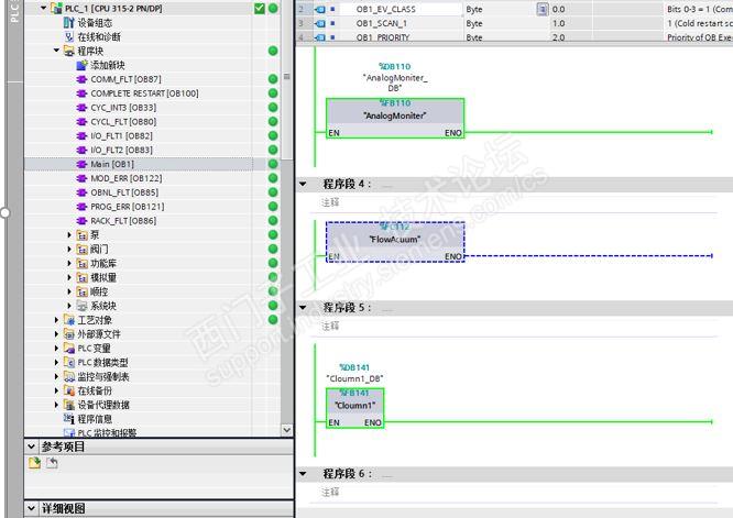

问题三、程序编译无错误,下载无错误,在线监视显示主程序中部分调用的程序块(FB或FC)不能使能,部分调用可以使能,如图4
                                                                         图4
目前解决办法:把不能使能的块内部程序全部移到主程序下,不做嵌套调用。
问题四、和问题三有关联,自己写的功能块(FB2017)调用时不能使能,即使在主程序(OB1)下直接调用也不能使能,如图5
                                                               图5
说明:以上程序是在S7-1500++ET200SP(DP)+G120(DP)项目下修改而来,功能块也做了相应修改,原项目实际使用没有问题,现在不知道问题会出在哪里,各位大神有碰到相关类似问题,望提供帮助及解决思路?
