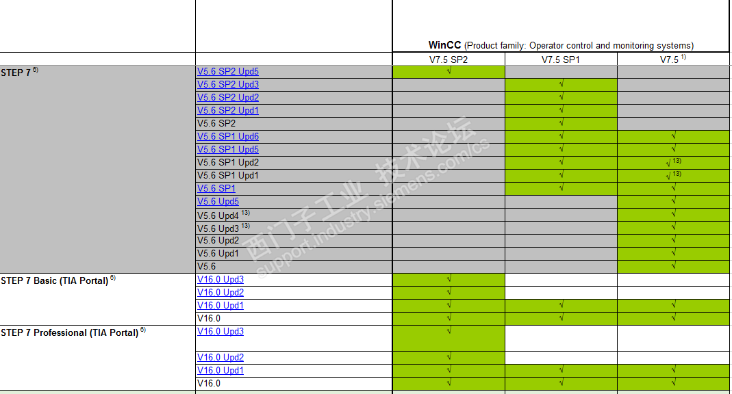

回复:wincc 7.5可以和博途V16一起装吗
wege97
    512
注册时间:2018-07-01
白金 白金 如何晋级?
发布于 2021-03-03 21:03:07
2楼
兼容性列表显示的很清楚了,和博途 step7 V16 专业版一起安装没问题, 但和 博图wincc Professional 一起安装就不行了
