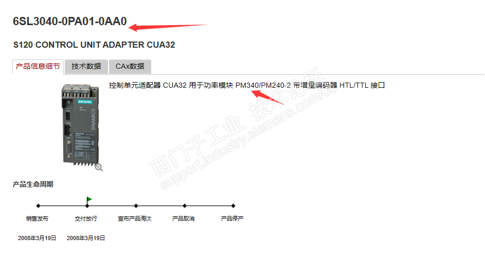

6SL3210-1PE21-1UL0这是PM240-2功率单元,我一般搭配CU310-2PN。
 也可以用
控制PM240-2。带增量编码器 HTL/TTL 接口
