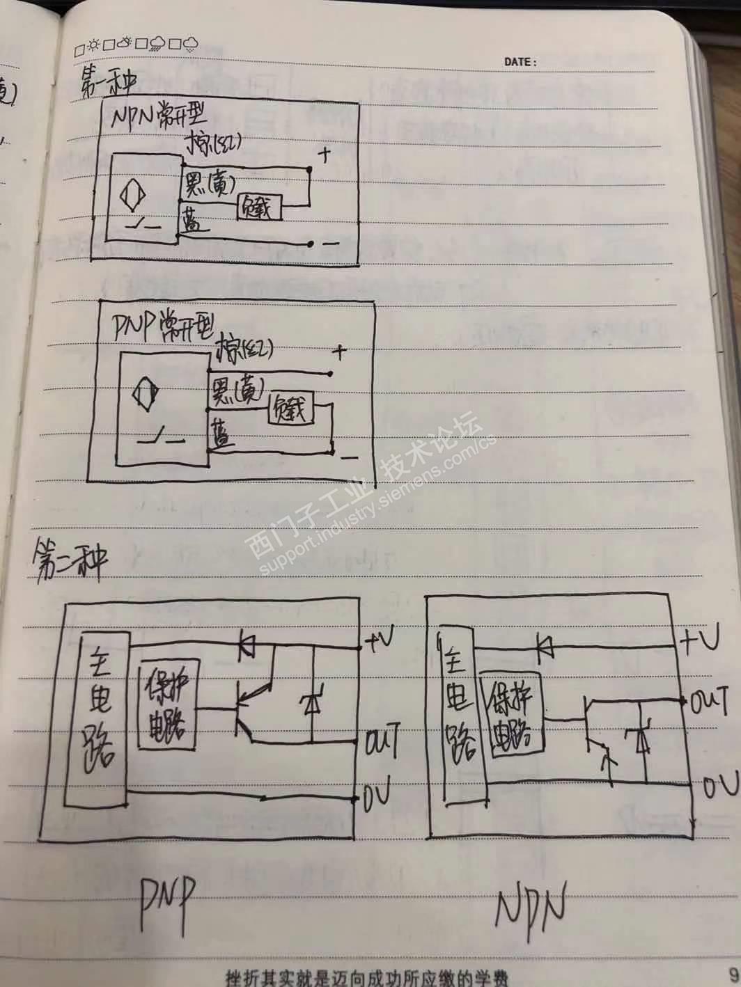

 刚学完1.3小节,结合我自己的生产经验来说说PNP和NPN的区别吧。图片中所示的第一种接线是课程所展示的,第二种应该是最常见的接近开关的集电极开路输出的原理图。
先看图中的第二种,理解了第二种原理可以更好的理解第一种接线方式。
PNP:PNP型接近开关用于负极共点(COM),传感器内部开关是信号输出线OUT与VCC(+V)电源正极相连,相当于信号输出高电平。
NPN:NPN型接近开关用于正极共点(COM),传感器内部开关是信号输出线OUT与GND(0V)电源负极相连,相当于信号输出低电平。
再看图中的第一种,图中的NPN和PNP可以理解成是对输出点的电流方向来说的,或者也可以理解为电位的高低。
注;图中所示的接近开关均是三线制,且均是ON型。
       图片是自己理解后自己画的示意图,可能不是很完善,望理解。
