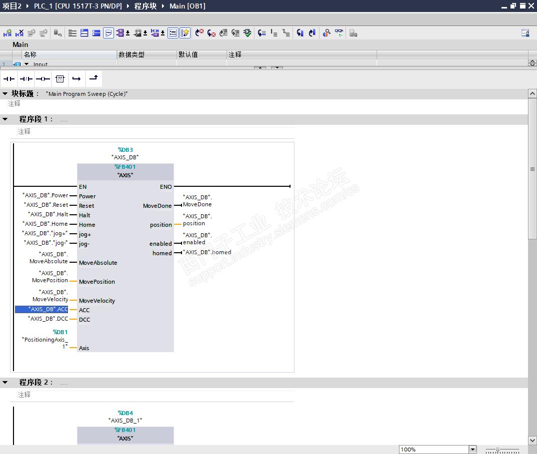

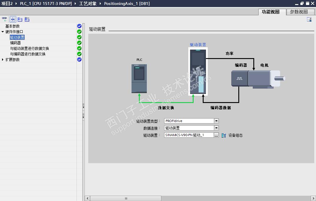

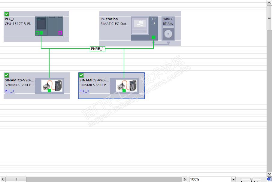

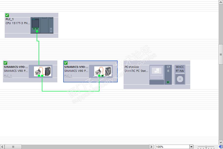

首先进行组态和拓扑连接,报文使用的是标准报文3,一笔带过了

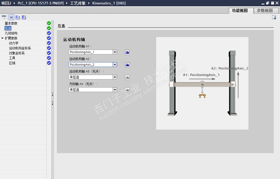

然后进行工艺对象的组态,组态两个工艺和一个运动机构,工艺轴配置驱动和编码器等硬件参数、机械参数等,运动机构的互联中选择两个工艺轴。

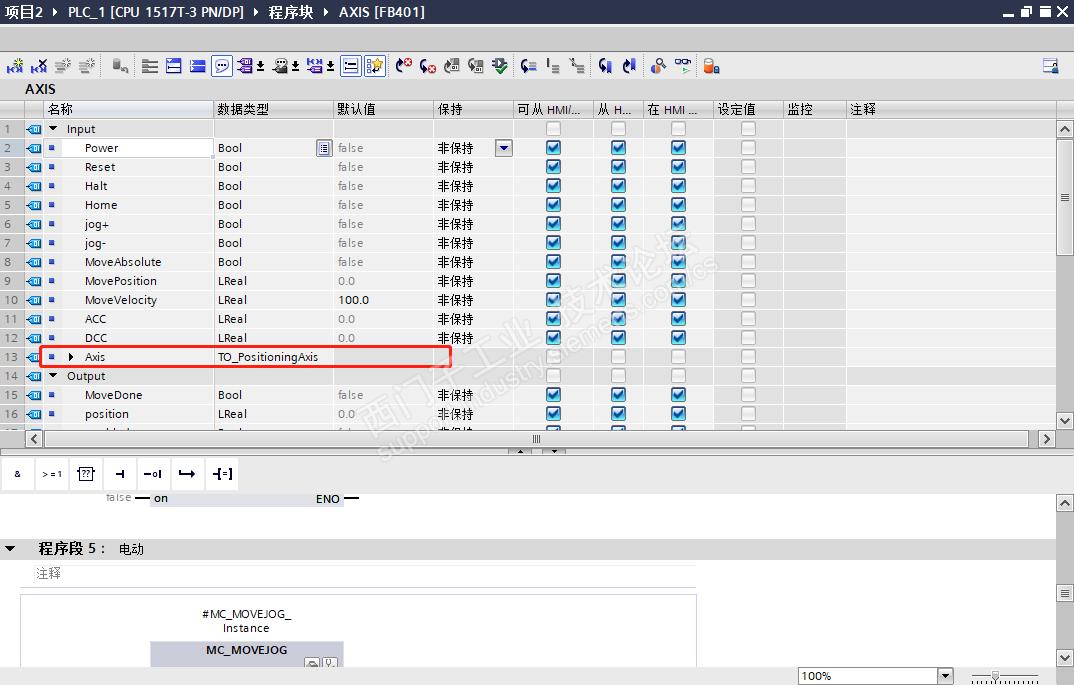

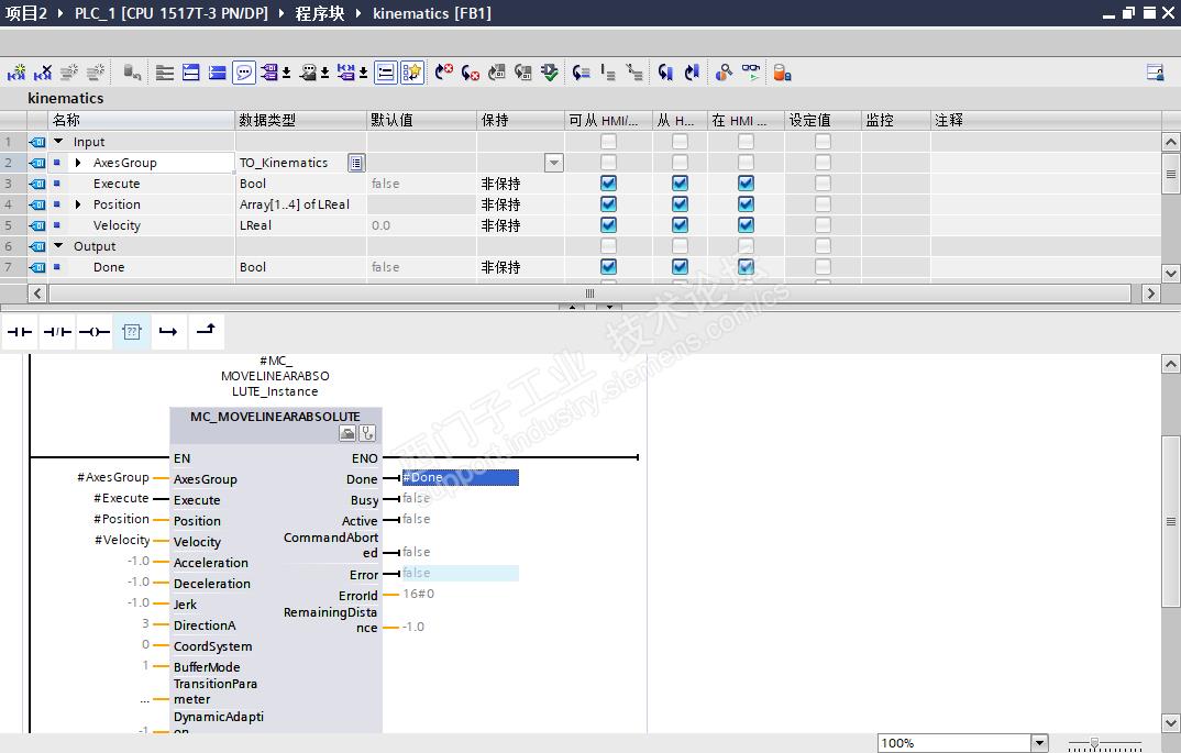

然后进行程序编写,这里把工艺轴和运动机构分成了两个FB块,使用多重背景数据块,注意工艺轴的AXIS输入管脚的数据类型要选择定位轴。运动机构里调用直线绝对插补功能块。这里不具体介绍怎么用了,看帮助吧。

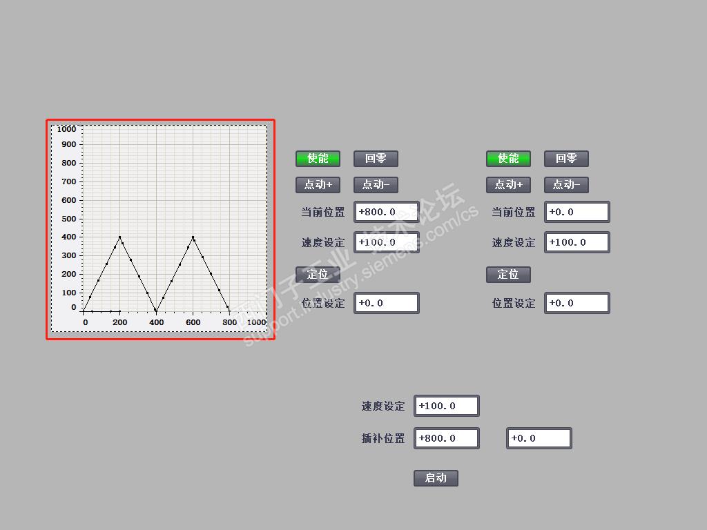

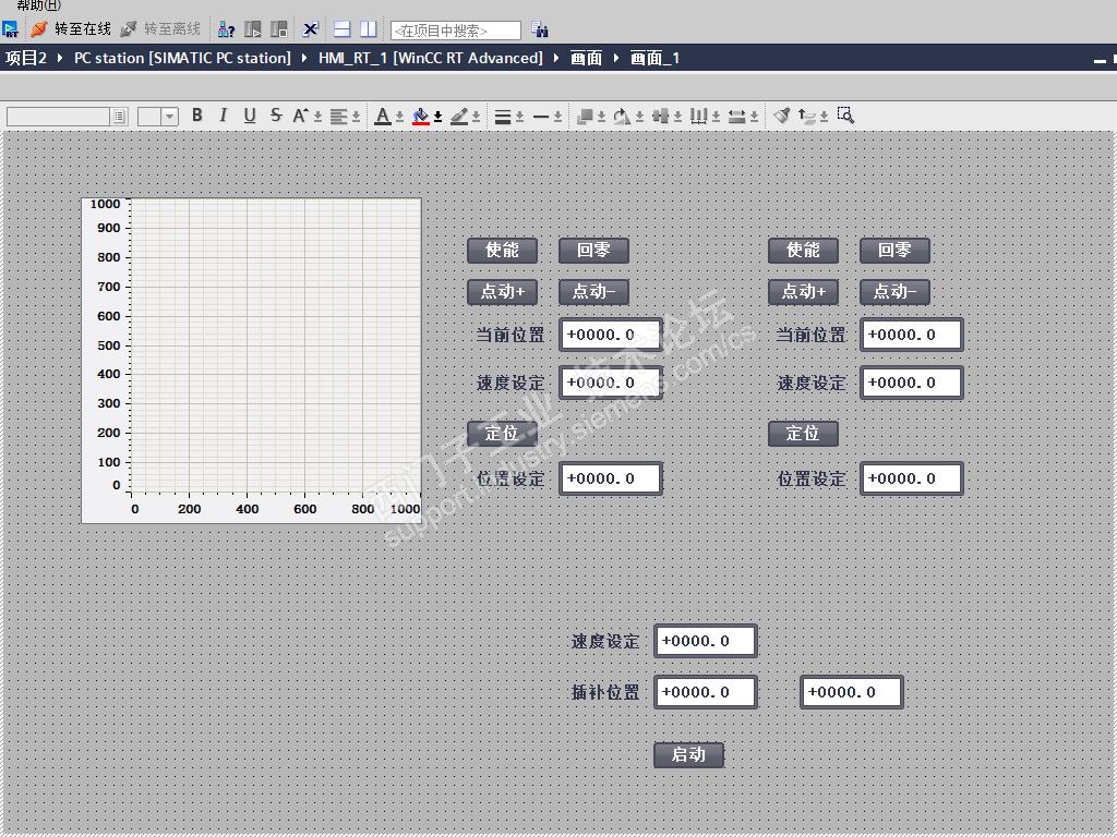

然后调用写好的功能块并制作画面,我这里偷懒就直接用背景数据块的变量来做了,节约时间。画面里用趋势视图来显示两个轴的运动轨迹。
然后使用博图强大的仿真功能来测试我们写的程序吧。红框内就是运动轨迹,测试成功。
