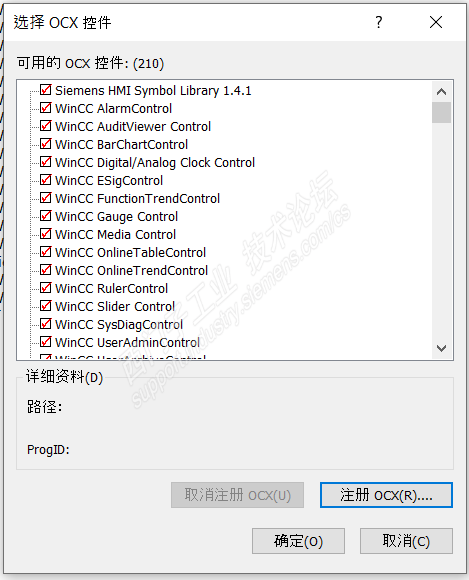

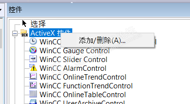

 您好
您在WinCC控件列表中选择属性,在打开的控件列表中可以选择您电脑中所有的控件。当然前提是您电脑已经注册过所需要的控件。
