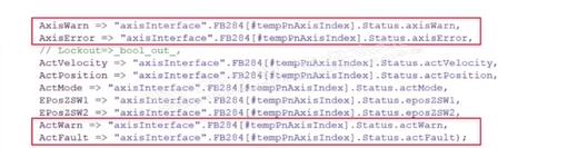

问:PTI V90的故障是不是通过I0.3触发一个辅助触点,假设是M,然后用M组态离散量报警,在HMI中显示的?
问:上图这两个程序中 statToError 和 statError 有啥区别。
问:老师,上面图片的这一步没看懂。他是在FB块中调用FB284,然后直接给输出管脚赋值的吧。为什么要取FB284背景数据块中状态位里面的值给实际的FB284的管脚赋值?实际的FB284的管脚输出来的值不就是FB284背景数据块中状态位里面的值吗?这样有啥意义吗?
