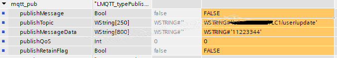

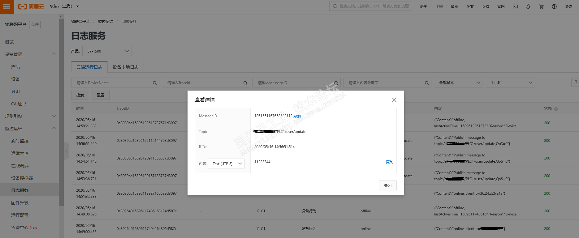

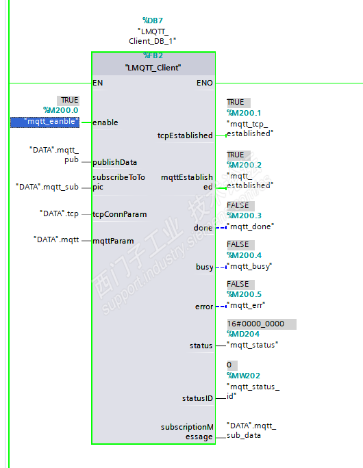

物联网、万物互联不是很潮的一个概念嘛,看到了阿里云的物联网平台,在西门子这边也看到了MQTT Client库,就想着把 PLC 直接连接到阿里云的物联网平台,经过几天测试,终于成功
西门子的 mqtt client 库
发布消息
平台接收到消息

参考了三个文档,一个是阿里云的 通过MQTT.FX客户端连接阿里云物联网平台,一个是西门子LMQTT的手册,还有就是mqtt协议
使用MQTT.fx接入物联网平台
FB "LMQTT_Client" for SIMATIC S7-CPU
mqtt协议很早之前就下载打印好了的,链接就不发了,自己也容易找
上述测试是在PLCSIM ADVANCED上完成
