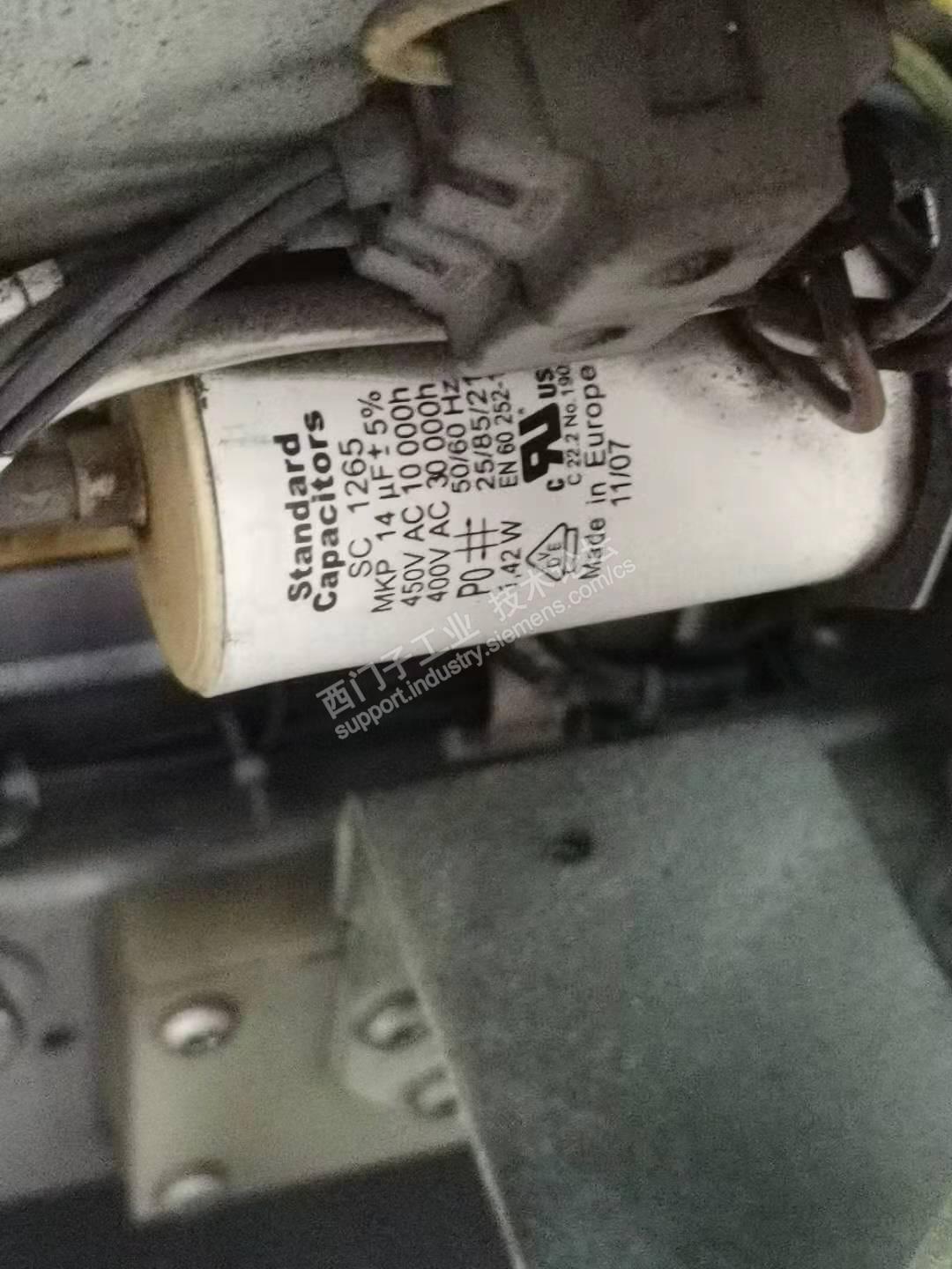

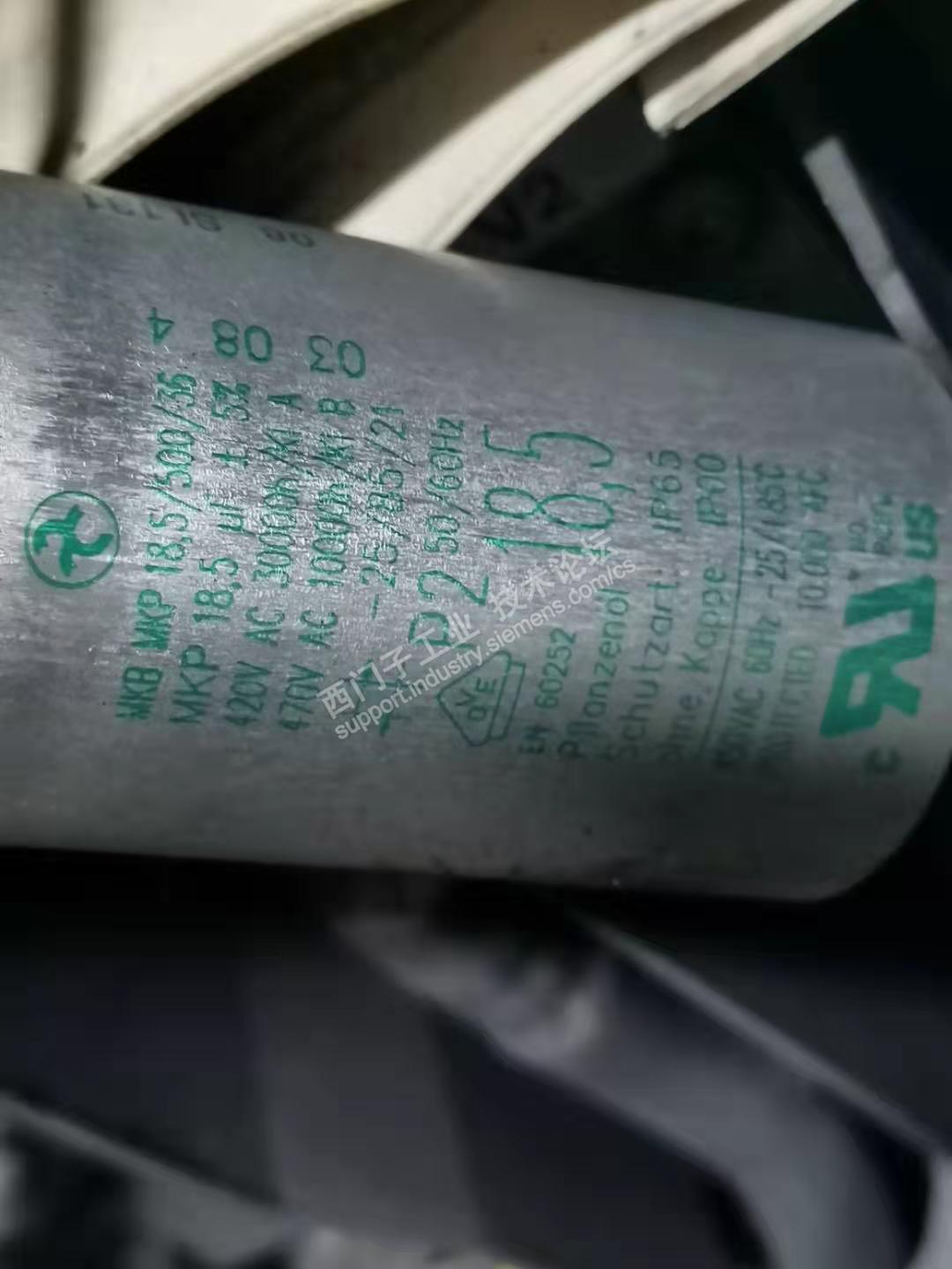

以下是引用WWCWWC在2021-03-05 11:19:41的发言 >10楼
感谢北侠:
上午看了你的贴子,我不安定了。马上到现场拍了一些照片:
我司大致有西门子S120变频器的电源模块冷却风机(单相风机220V)规格:
和S120变频器冷却风机(单相220V ac)电容器规格:
这2种电容器规格。
上面清楚描述使用时间周期,看来我早应该需要订购该电容器了
关键的问题我觉得还是风机,电容的质量可靠,十几年一直用着可能也没有问题,
S120给出风机时间的报警,估计就是跟电容的寿命相对应的,这种问题在维护的方面,只要可以正常启动一般不会在意,
其实可以启动的时候观察一下,风机的启动是否很快速,如果慢腾腾的那就肯定是电容的问题了。
Thank you for the support.
精华帖版主置评:风机损坏,故障很隐蔽,不宜查到。对功率器件的危险性就加大了。kdrjl
