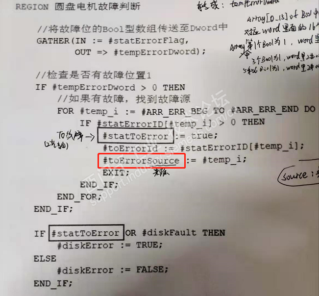

老师我发现一个问题,就是图中圈出来的#toErrorSource这个变量。
当出现多个故障的时候,比如MC_Reset 和 MC_Home 同时发生了错误的时候,也就是#statErrorID[2]和#statErrorID[3]都大于0,其实#toErrorSource变量只能显示一个值,为3.
本人愚昧,问题繁多,多谢老师悉心教导,感激不尽。
