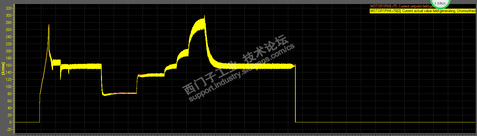

现场在调试一个1PH8284 电机 这DRIVE CLIQ电机 自动识别出电机数据运行 发现电机的 的运行数据好吧 转矩电流和励磁电流波动特别大,调整过VC和SLVC和伺服模式下效果都不好。可以见下图:  在这样的电机基本参数带来的主要问题就是加载波动特别大 不满足加载要求。 可以看到励磁电流波动在30A

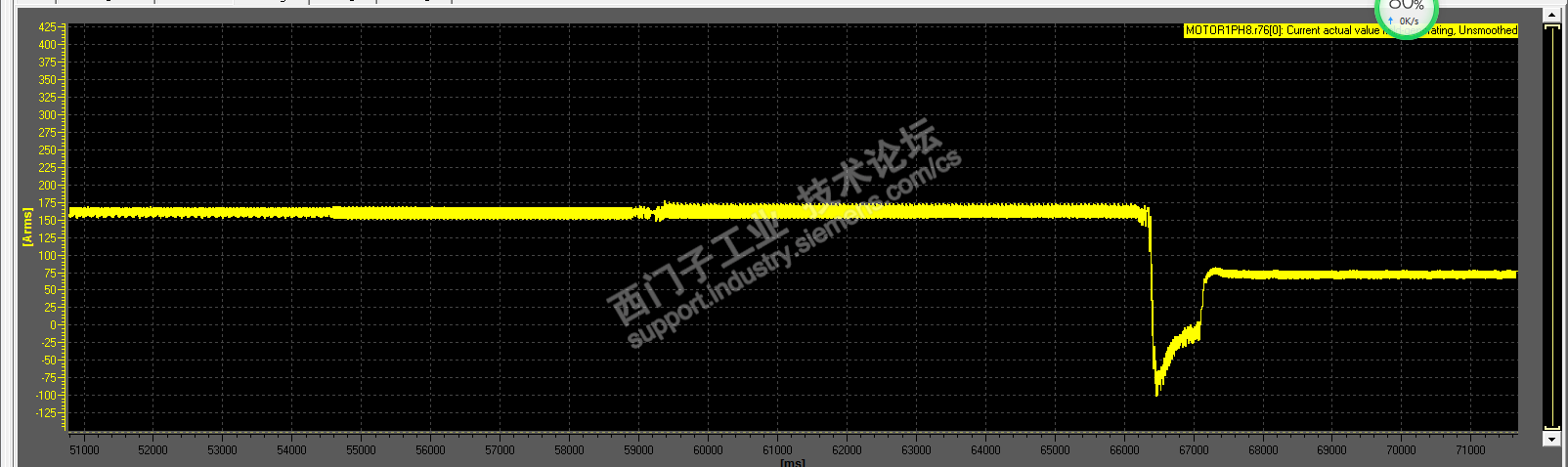

  咨询过西门子GMC  的高级专家 建议调整 电机模型:电机的铭牌是  400V  38.6 HZ 1150转  调整到50HZ 1490转  做了静态和通态优化    可以发现励磁电流波动降到5A内 加载波动也变小
