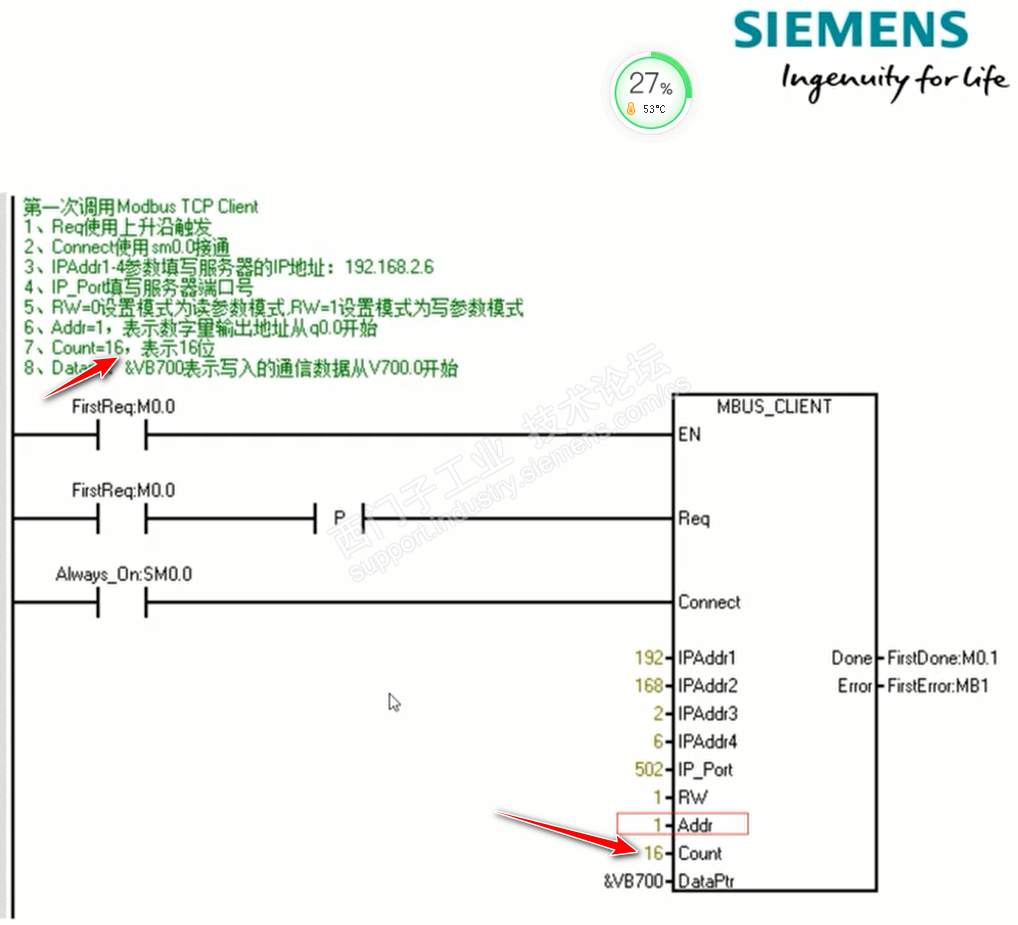

S7 200 Smart Modbus TCP 通讯 指令库 中COUNT参数的使用
小盼a
    8
注册时间:2016-06-07
4192
2021-03-06 09:39:54
在观看西门子网站上下载的关于Modbus TCP 通讯的视频中有个疑问,前面讲指令库中参数COUNT 是读写的位的个数,后面又变成了读写的字的个数,到底是字的个数还是位的个数?
